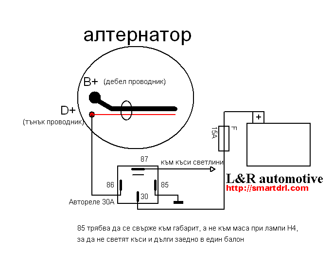

Изключен.Потърси във форума колегата L$R,който отдавна се занимава с това,произвежда го и съвсем на приемливи цени го предлага.Иначе с реле от тънкия кабел на алтернатора при изключен ключ на светлините при запалване на двигателя светват къси или дълги през няколко мощни диода на охладители за понижено напрежение на лампите.Така на фаровете идва около 10 волта,което е благоприятно за тях.А при спиране на двг.угасват сами.Аз съм го направил на късите,но с второ реле,което се включва с ключа за светлините прекъсвам новата инсталация и си оставам на старата.На нея имам къси,габарити и дълги,но я използвам само вечер.Иначе през деня си карам с изключен ключ и светнати къси.

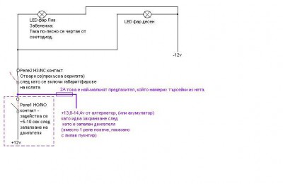

Здравейте. За да не правя нова тема искам да попитам какво реле да използвам за следната ситуация.
Та искам възможно най-простата схема така че дневните ми светлини автоматично да се включват и изключват при включване на габарити.
Тук писах http://napravisam.bg/forum/viewtopic.ph ... 06&start=0 , но като питах за реле никой нищо не каза, а съм бос в темата за автомобилните релета и като отида в магазина(може и втора ръка) да знам за какво да питам, а не да ме гледат като индиянец.
i.e.i
Мнения: 2563
Регистриран на: Чет 28 апр 2005 9:51
Re: автоматично палене на светлините
Мнениеот i.e.i » Пет 16 ное 2012 15:21
Махаш реле 2 от схемата .а за маса на реле 1 ползваш + към габарит. :да:

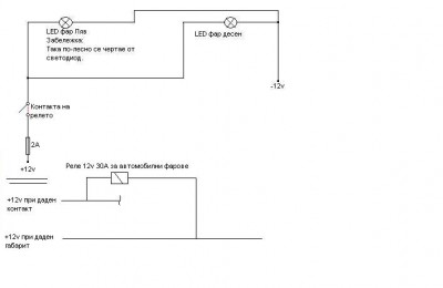

Стигнах до следното решение:
Като се подаде контакт възниква разлика в потенциалите в двата края на намотката на релето и то се задейства(контакта му се затваря и имаме светлини), след като включим габарит и в двата края на намотката на релето има 12v, то следователно отпада и вече нямаме дневни светлини.
Поправете ме ако имам грешка, но така ме посъветваха да го вържа да не използвам 2 релета(демек ще използвам минуса на габарита, докато не е подаден + на него- това е единственото което малко ме обърква).
Реле намерих, сега търся предпазител 2А с гнездо(легло) за по-сигурно :)

Да де но идеята ми е не да бъда като повечето хора, защото съм чел че след като пуснеш късите светлини трябва да се намали интензивността на светене на LED фаровете. Моята идея е директно да ги изключа още с пускането на габарити(това вече става ръчно от копчето за фаровете), а габаритите остават да светят заедно с къси и с дълги :)
Та сега въпроса ми е дали ще мога по някакъв начин да накарам релето с малко закъснение(около 5-10сек.) да задейства, защото съм чувал че не е хубаво за светодиодите да светят докато двигателя пали(но не мога да се обоснова).
И трудната задача, която за момента ми се вижда почти невъзможна е да бъда известен вътре в купето дали дневните светлини ми светят(има чисто контролна функция, което ми беше първоначалният замисъл, но бързо ме отказаха от него). Но може би най-лесно ще стане като преди светлините сложа един амперметър, който да ми отчита ~400mA когато светят и двете. И ако има проблем ще показва по-малко(200-ако свети само едната или 0 ако и двете са угаснали).
