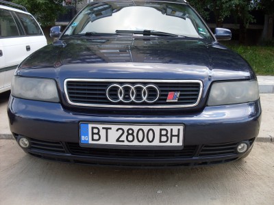

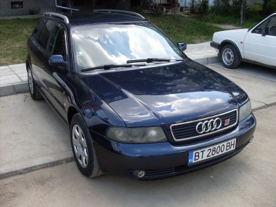

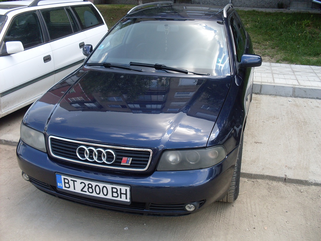

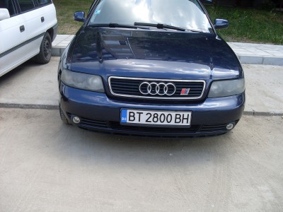

Въпросът става ясен от заглавието на темата.Фаровете имат нужда от полиране, защото стоят доста тъмни.Току що забелязах, че единият се е изпотил, днес измих колата на автомивка, до сега не съм го виждал изпотен.
Четох някой теми как да ги полирам и освежа, но ще се радвам на още мнения.Прилагам и снимка, за да видите какви са фаровете и в какво състояние са.

Минаваш ги с водна 400,600,800,1000 може и 2000 ако ти се занимава.
После с паста на 3М 75 и 76 номер и няма да ги познаеш :th_up
Ако ще ги търкаш на ръка си приготви стара тениска памучна(за пастата става въпрос),но се приготви за доста търкане.

Зависи колко са ''изгорели'' или дали има дълбоки деруги.Моите не бяха надрани и започнах с шкурка 1500 на вода,2000 на вода и накрая с паста,докато се ''избистриха''.Правих го на ръка и си е трудоемко :banghead .Ако ще ги полираш с машина внимавай да не ги прегрееш :exclaim

Aю се занимавам с полиране и почистване на фарове...направил съм доста коли..... на ръка ако търкаш с пастата...забрави да изкараш драскотините и да станат красиви...ще стане 5 за 4......и след 4 месерца ще са в същото състояние в което са били. С шкурките търкай на ръка,че с машина,дрелка,винтовер направо ще ги претриеш от прегряване на пластмасата.....поствай снимки да видя кво си направил....
