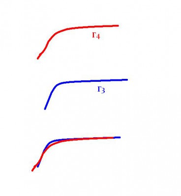

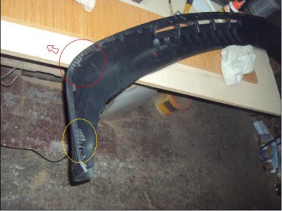

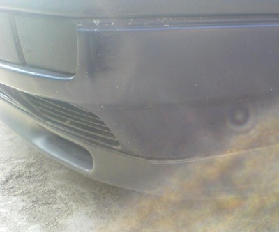

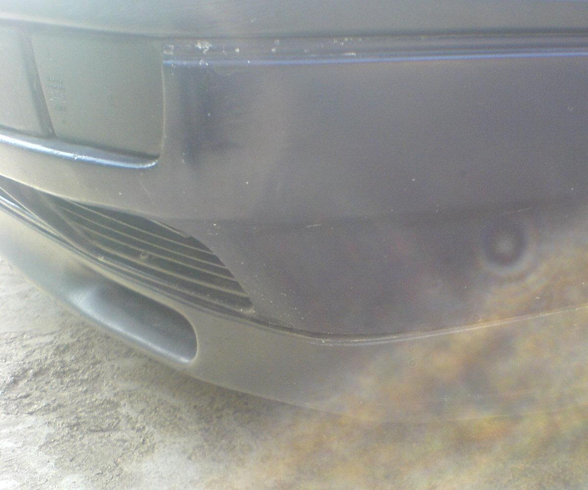

С пластмасата се работи сравнително лесно. Полипропилена омеква при 150-160Co, нагрявах за 20, 30 секунди.
След охлаждане с вода си запазва формата. Дано съм полезен ако някой реши да монтира по-удачната за мен пластмасова част под бронята.
Следва монтиране...

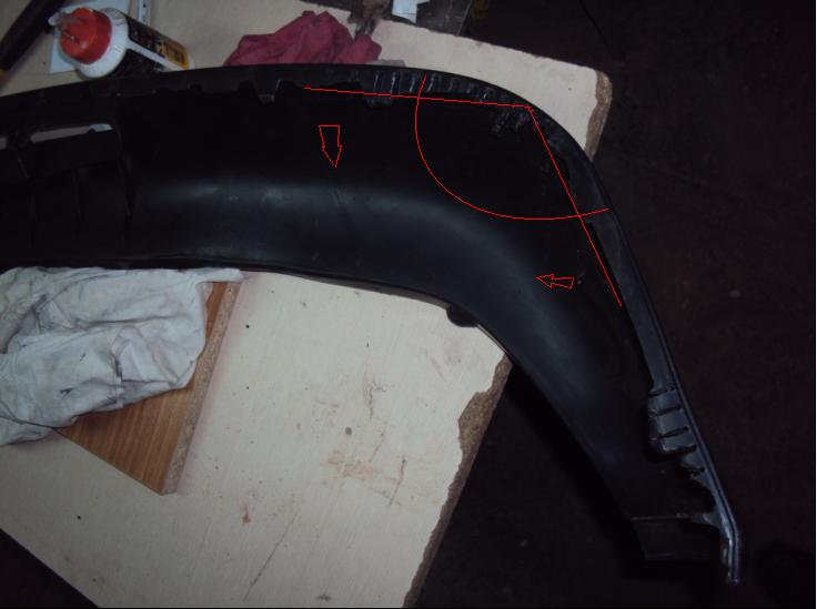

Оградената в червено част изнесох напред, ъгъла който сключват фронталната и страничната част е по-малък. В жълто, така изглежда след изправяне на дъгата
Разликата в кривите

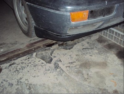

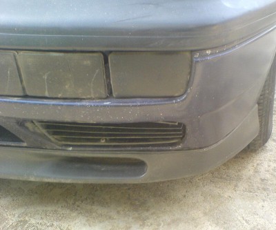

колега ето монтиран нож ,само че от Сеат!

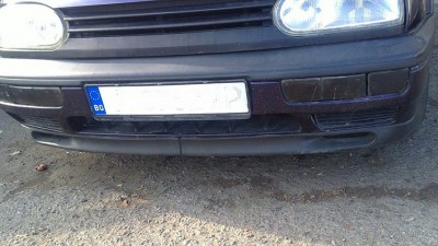

интересно ми е да видя визията на цялата предница, да се вижда целия фоуф отпред...
dsg1980
Мнения: 238
Регистриран на: Съб 23 сеп 2006 23:05
Re: Монтиране на нож под броня от г4 на г3
Мнениеот dsg1980 » Нед 29 дек 2013 11:53

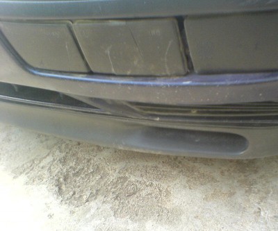

Честита нова година на всички. Искам да попитам от кой модел на сеат е този нож.
dsg1980
Мнения: 238
Мнениеот dsg1980 » Чет 02 яну 2014 14:25
от Cordoba SX(1996-1999)
