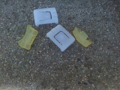

Пластмасите които се слагат на шейната(шината на седалката)бели на цвят може ли да се закупят от някъде ?

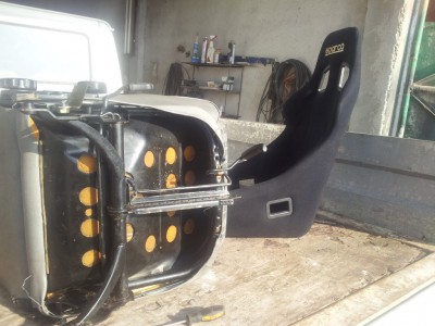

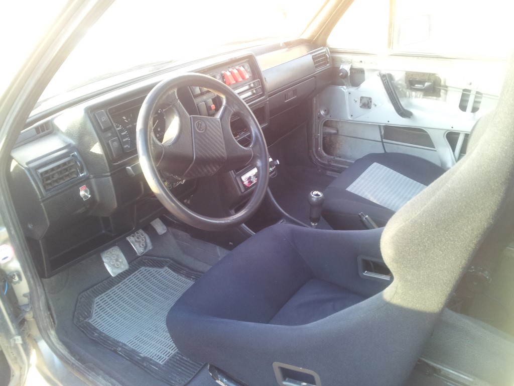

Ами процедурата е такава сваляш оригиналната седалка,отделяш тапицерията и донапрена от металната конструкция.След това внимателно се изрязва тенекията която играе дъно на обикновенната седалка докато останат само механизмите за реглаж (напред,назад и ъгъла на чупене) след това се мери междуболтовото разстояние на седалката.Пускат се 2 нови носещи винкела и на тях се налага междуболтовото разстояние на седалката,за да не се смачкат винкелите при стягането на седалката се правят втулки (като преди това са направени легла за втулките във винкелите които са П-образен затворен тип) след като всичко е измерено и пробвано идва редът на заварките и като цяло това е упражнението за около 2 часа работа спестяваш 60-70 лв. за хубави шини да подчертая НЕ реглажни... а така си имаш функциите на оригинална vw седалка (което е изключително удобно)
Нови фиксатори
