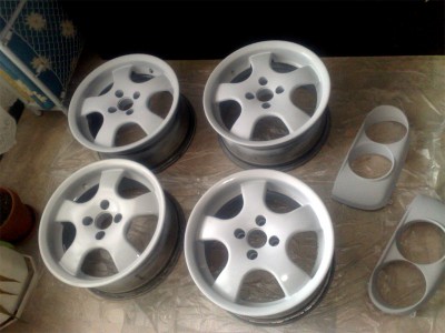

Здравейте.Аз също пребоядисах своите джанти по описания начин.
Давам само един съвет ако ги правите двуцветни тиксото трябва да се отлеппи преди спрейчето да е засъхнало защото ако се отлепи после по ръбовете се надига боята!!!!!!Ето две снимки на втората се вижда дефекта на една от моите и искам да попитам запознатите дали ще се отлюпи от там боята(както се вижда съм точкувал петънцето с тампон и малко боя от спрея и една промишлена бързо съхнеща но не е нито алкидна нито ацетонова и ме е страх да не стане реакция и да се отлюпи там)

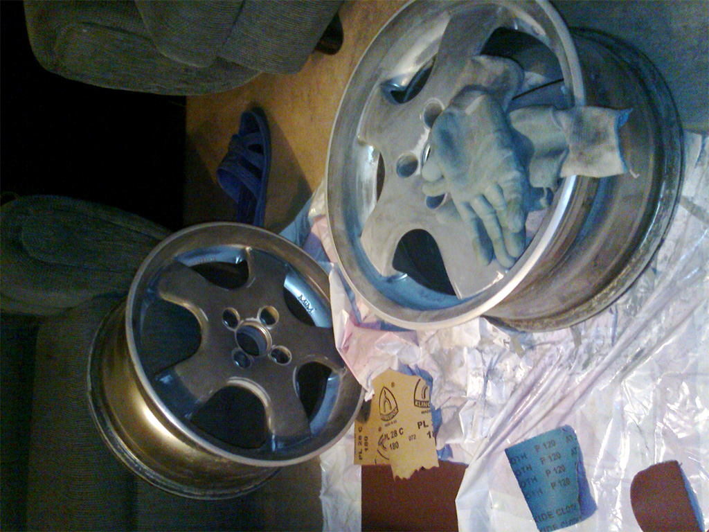

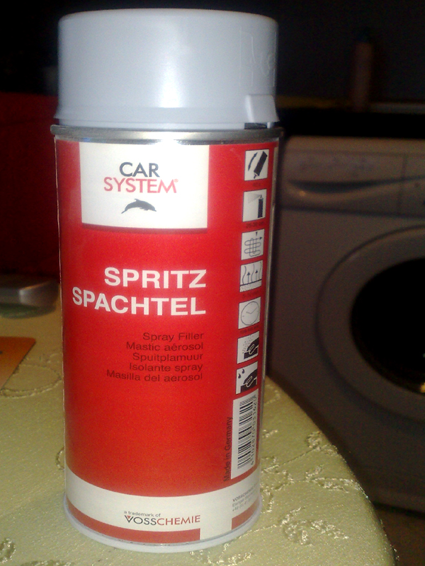

Колеги, препоръчайте някакъв хубав спрей за джанти, нямам време да ходя да ми пълнят боя и т.н. Джантите бяха изшкурени с номер 120 и 60 за издраните ръбове, в момента за напръскани със спрей шприц-кит. Флакона на снимката е шприца, с който съм ги пръскал.

Мнениеот Daniel Kuntov » Нед 24 фев 2013 18:24
Аз си взех на космос ,специално за джанти е ,доволен съм.http://www.profesional.bg/product.php?id=6986
