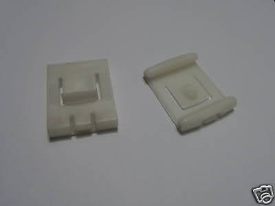

По въпроса със седалките по специално предната лява - страшно много се клати има голям луфт на единия водач,но не мога да разбера как се стяга... направо имам чувството че ще изпадне вече? Някой може ли да сподели какво може да се е отхлабило или къде може да се стегне.Сто пъти се завирах и нищо не откривам!?
vlado0o^
Мнения: 184
Регистриран на: Пон 27 апр 2009 18:48
Автомобил: GTI Edition
Двигател: 1994 2.8 AAA
Re: Пране на салон ( за Голф 3 )
Мнениеот vlado0o^ » Нед 16 сеп 2012 14:12
От къде се клати?Долу в релсите на купето ли ти мърда?Ако е там значи ти липсват пластмаските които седят нанизани на задния край на шината на седалката или са много износени...

И аз го видях тези пластини едната със сигурност е там,но другата не можах да я видя...
Утре пак ще залегам че станах гола вода днес (яко дъжд).
Така се вижда че от релсите мърда и по специално от вътрешната страна.
comunikator
Мнения: 39
Регистриран на: Съб 19 фев 2011 16:24
Мнениеот comunikator » Пон 17 сеп 2012 20:17
Не са тези пластмаси друго е днес свалих цялата седалка и погледнах тези пластмасови пластини - като нови са!
