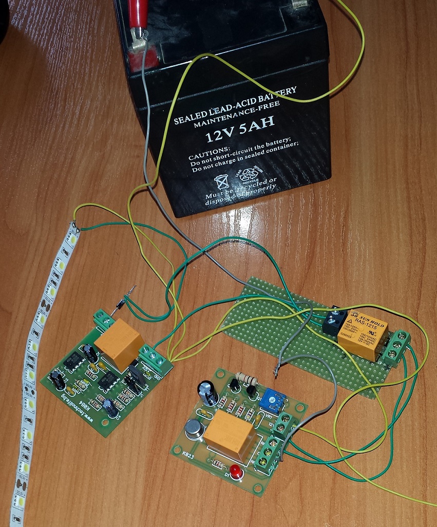

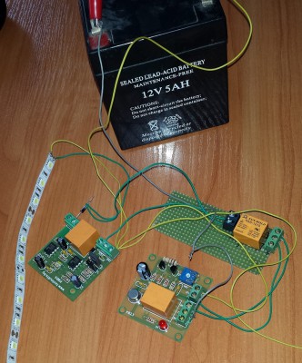

С 2ри бутон (който да се задейства при максимално натиснат педал), реле за времезакъснение http://elimex.bg/product/52421/kit-k023h-rele-za-vremezakasnenie.html (на което се сменя резистор R1 за да се направи закъснението 1.5сек, плюс това http://elimex.bg/product/33235/kit-k084-treti-avtomobilen-stop-sas-svetlinen-efekt.html и едно реле 12V, постигнах ефекта на мигащи стопове при рязко натискане на спирачката. При нормално буравене с педала, стоповете си светят стандартно. Още не съм го закачил за постоянно на колата, само пробно, но когато всичко е в действие, ще пусна клипче и по подробни обяснения.

Ето го крайния резултат. Премигването се получава само при рязко натискане на спирачката, при което педала стига до 2ри бутон, който е разположен малко преди края на хода на педала. Иначе през останалото време си работи по стандартния начин.
