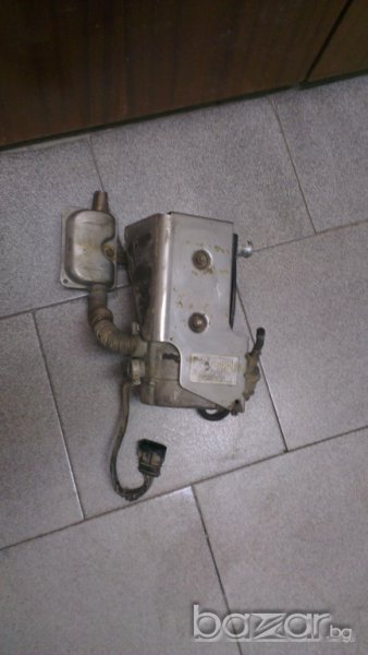

Re: Бързо парно при старт сутрин
Сухата печка няма голям смисъл за лека кола, само за бусове. Но водната печка е съвсем друга работа, ама едни излишни 6-700лв липсват (употребявана разбира се), а новата е скромните 2500-3000лв
