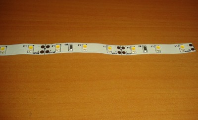

Колеги ето какво сътворих!Кажете мнение.

Супер е, колега :th_up Дай малко повече инфо какво точно си направил, с какви материали и т.н.

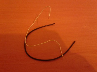

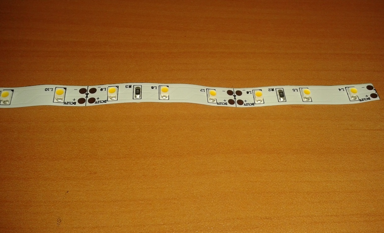

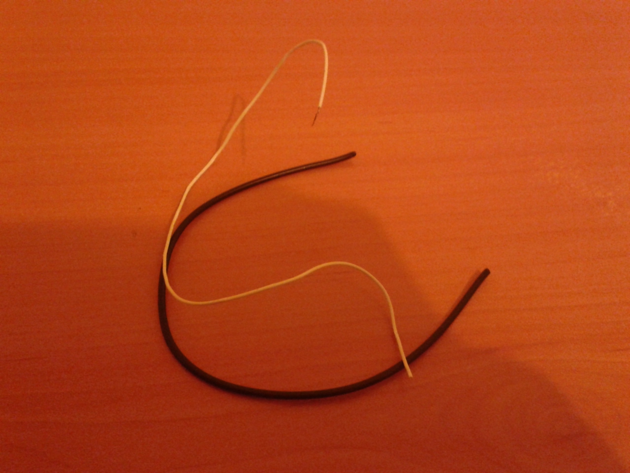

Така..равносметката е:
-диодна лента 100см. топло бяло-3.20лв.(от Ба_макс)
-малко проводник от стара играчка
-поялник
-час работа

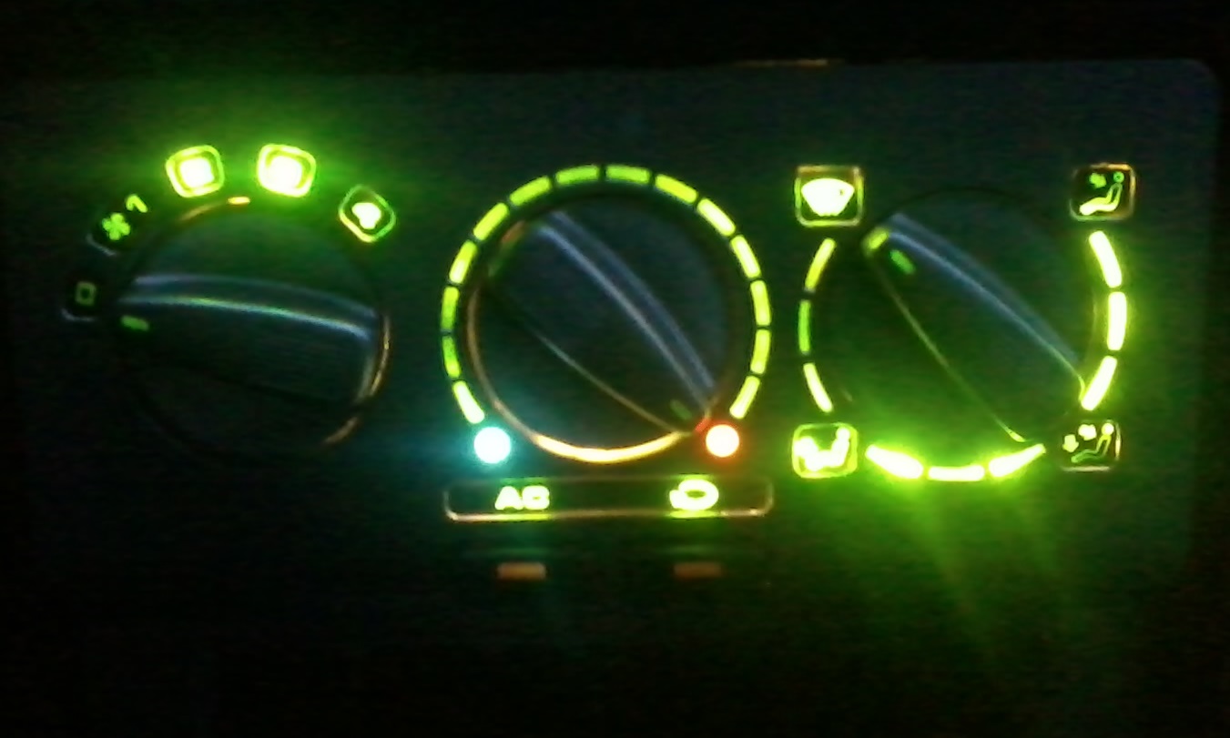

creeper1 написа:Колеги ето какво сътворих!Кажете мнение.
Много е неравномерно осветлението, на 1 и 4 почти не свети... Някой правил ли го е с диодна лента и да свети равномерно? Другото, което обмислям да направя е да си разпечатам червен шаблон и осветлнието да стане червено като при Поло 6Н2 и Голф 4.
