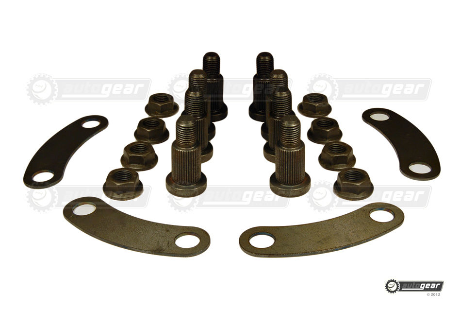

И какво има в теЗ болтове? Има кука за балъци!Никави стругари!?? Че тези дето ги купувате увити в маркови найлони да не ги правят извънземни? :screwy Щом сменят нитове ( най вероятно от Ст 20)то работата там не е в здравината, а в нещо друго - най-вероятно трябва да са пасболтове, за да осигурят точност на геометрията на съставния елемент - това може да ти го направи всеки добър стругар и то от много по-качествен материал от този на нитовете,който са разчетени от производителя за тази работа.Тези болтове от картинките дето ги давате са обикновенни болтове и не стават не защото са "меки" а защото не са "пас" и не могат да осигурят точно фиксиране на детайлите -> допускат разместване на сглобените детайли-> нарушава се геометрията на сборния детайл -> авария.
Ако знаеш какво да поискаш от стругаря няма да имаш проблеми.

Нитовете в действителност са от мек материал защото се дупчат сравнително лесно.
Цялата игра е че са с много лек конус и до колкото знам към комплекта въпросни,скъпи болтове има планки които се слагат на два по два болта,от там насетне съм убеден че никъде няма да пише здравина на материала.

Тези планки са т.н. "чеканки""сигуранции" (последното е румънско) :Mr Green Fun .Те са против развиването на болтовете и чудесно се избягват с няколко капки LOCTITE 638. Важното тук е както казах пасовата част на болтовете, която грантира точността и абсолютната неподвижност на детайлите един спрямо друг (нита я осигурява като леко се раздува в следствие на занитването - при болта това го няма).За това отворите и болтовете трябва да са точни и болтовете да влизат с леко почукване. Ако отворите са разбити, детайлите се прецентроват на струг (не се стържат!), фиксират се със свободни (обикновенни) болтове, и отворите се райбероват един по един, до достигане на абсолютно съвпадане на двата отвора в двата детайла.Райбера може да е цилиндричен или коничен - аз съм фен на цилиндричния, че е по-лесен. След това се изработват болтовете, като пасовата част се прави по райбера - болта трябва да влиза с леко почукване.
С нитовете дойчовците са избегнали тази сложна част (за ваша сметка :mhihi )

Въпросните болтове са изработени от СТОМАНА 65G!След термична обработка до 42-44единици.се шлайфат до размера на диференциала с припуск+0.012до0.015!
