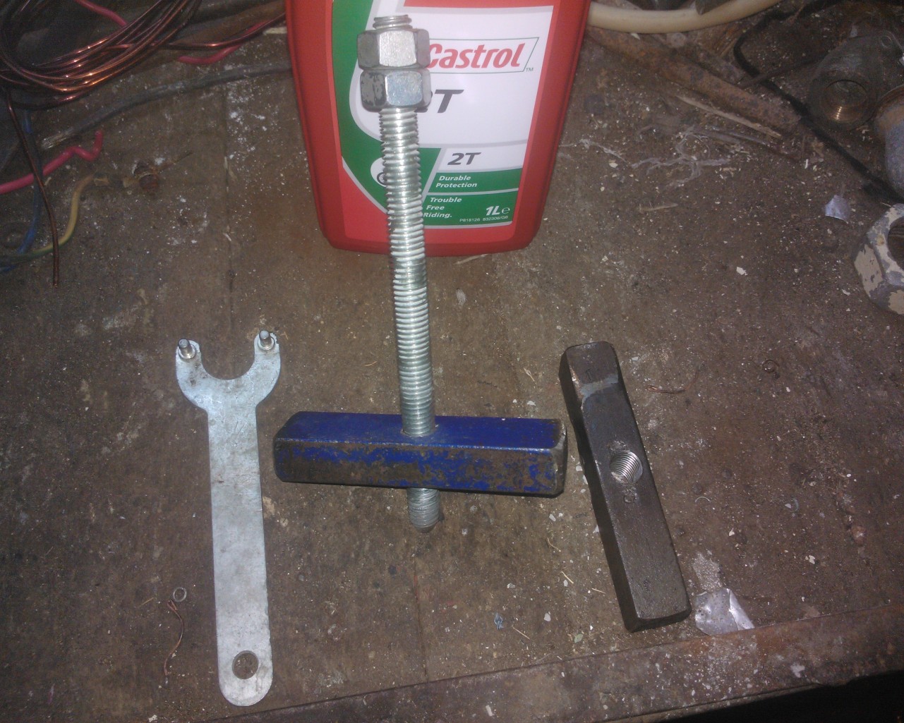

Моето приспособление е от стар стругарски нож,шпилка м14,две гайки,и ключ от малък шлайф , за въртене на цилиндърчето.Сега отивам на бачкане по късно една снимчица.Пробвано работи на октавия 2005г.
На голфа с тръбния ключ за по бързо.

Преборих се с нокията.
