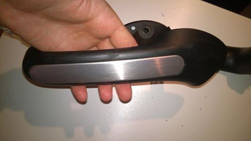

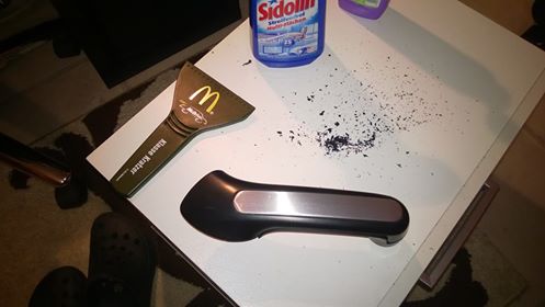

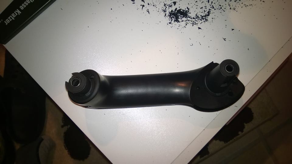

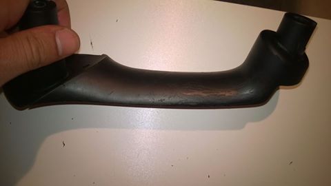

Мнениеот zhulien91 » Вто 26 май 2015 12:19
И аз започнах със задните първо после и предна дясна ще направя а предна лява не ми става така защото покритието ми е от това сивото което прилича на алуминий. Ето какво се получи като отначало сургах както казва колегата със стъргалка за лед и после с една кърпа и препарад за стъкла.
