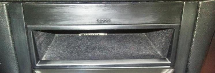

Отчупила се е едната пантичка и сега стои леко на една страна...захващането е много интересно и като за начало искам да попитам как се сваля този капак?

Ами от този на снимката...бута се навътре mhihi и изкача...и пада едната половина надолу,а отгоре има за по-малки и по-голями чаши регулиране...а самия капак е на две "панти"...нещо като верижката на часовник дето се захваща за корпуса...със щифт,но най не може щифт да се сложи,защото е плътно без дупка...дано сте ме разбрали heavy metal zork
п.п снимката е от здрав капак...проблема е в него,а не в самата поставка :!:

Много добре знам на къде се бута :mrgreen: Има няколко вида поставки за чаши.
но по думите ти разбирам,че твоята е като на първата снимка.Само капачето не можеш да смениш.Това е възможно само при новите модели поставки(2-рата снимка)При тебе се сменя заедно с цялата горна част(ламаринената)Поне аз така направих с донора който намерих за 15лв.

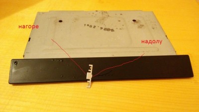

Днес си почиствах поставката за чаши, но ми падна една планка от средната панта и не мога да се ориентирам как трябва да седи:
Да помоля някой да направи една снимка на неговата, за да се ориентирам. Благодаря!

Мнениеот Dpapazov » Съб 05 мар 2016 17:03
[img]
[/img]
icemans
Мнения: 151
Регистриран на: Пон 30 юни 2008 20:24
Re: Предпазен Капак за поставка на чаши Golf IV
Мнениеот icemans » Нед 06 мар 2016 0:23
И аз така успях да я закрепя последно :) Благодаря!
