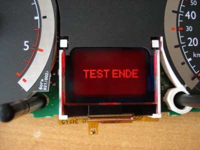

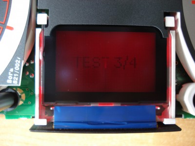

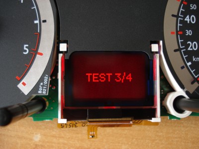

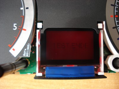

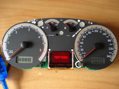

Още едно сменено дисплейче и разликата се вижда.Таблото - 1J5 920 926C:
Снимки от телефона естественно! :th_up

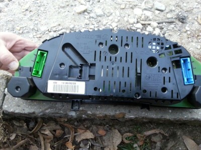

а това табло как бих могъл да извадя?дисплея ми е по-голям,колата е 05.2000 ,115к.с. шаран

Свалянето е подобно като при Пасат 5/5.5.Има винтове под странни ъгли.Виждат се като погледнеш през тунела над кормилният прът в ляво и дясно. :c020

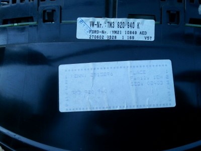

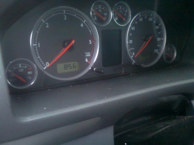

малко снимки за това какъв фис дисплей трябва за това табло на шаран 2000г тди 116к.с
