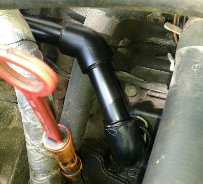

Темата е стара, сигурно само аз карам голф 3 но нека да ви покажа как го направих аз тоя маркуч за по малко от 1 лв. И стана не по малко зле от медната с помоща на полипропиленова тръба.
