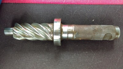

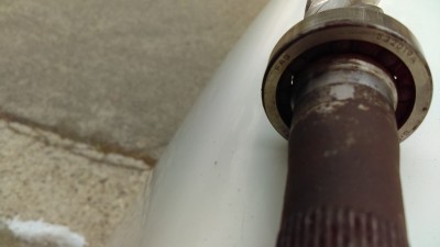

Re: Ремонт на мех. кормилна рейка Г2.
Ето го и моя пиньон:
избих го като завих едно старо каре, и удрях по него, много лесно излезе. Лагера си има и номер:
но се съмнявам да го намеря същия. Гледам че е без вътрешна гривна, и има канал за съчмите на оста. Чудех се как ли са го събрали на място.
Между другото някой беше споменал че се причукват тапите на каретата, че и моите карета са се разтракали. Т.е тапите не мърдат, а самото каре се отваря. Както и да е. Моите тапи ги причуках, мръднаха, но после пак се връщат и се появява пак луфта. Гледам че фабрично са ударени с някакъв център, и аз се мъчих да направя нещо подобно със секач, но нищо не се получи. Някой правил ли го е това?
