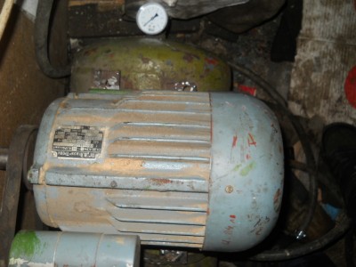

Така...предпазният клапан е ОК,манометър на бутилката е хубаво де си имаш.Можеш,както по-горе писах да си монтираш възвратен клапан и пресостат,но то е въпрос на желание и потребност.
Манометър преди пистолета определено си трябва при боядисване. Продават се на моя от едната страна е "мъжка" бърза връзка от другата гайка с резба,за да го ползвам на различни пистолети.Старичък италиански,но върши работа,неотдавна купих един нов китаец,ма не попаднах на читав.Тези за помпане на гуми ги забрави,те са си за гуми...

Сложих му и манометър,доста бързо вдига въздуха с този мотор!Още веднъж благодаря на всички отзовали се с мнение колеги!
