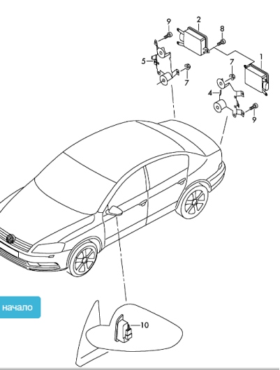

Още една връзка, която обаче се оказа че е за Side Assist:
https://volkswagen.afora.ru/ZA/Passat%252FVariant%252F4Motion/PA/2014-702/9/907-907015/
Последна промяна от krraynov на Пет 30 дек 2016 1:03, променено общо 1 път.

Благодаря за връзката колега, но това е съвсем друга екстра. Този комплект е за асистента за смяна на платното или накратко за изпреварване, а моята идея е за асистента който държи сам лентата при евентуално заспиване или разсейване.

То това май наистина е само за Side Assist....

И двете не са за това което иска колегата.

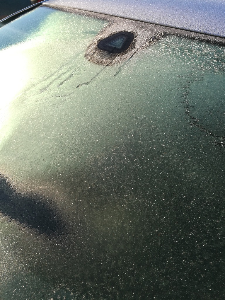

Да допълня темата. Lane Assist се включва над 65км/ч ако види маркировка и се изключва под 60км/ч. Ако пуснеш волана на втората му корекция го изключва със звуков сигнал и предупреждение на таблото. Плаши се от сянка на метална ограда, такава която я поставят между платната за движение.
Вътрешното огледало за задно виждане е с 8см по надолу. Ще направя снимки на 2 стъкла със и без за да се ориентирате.
Ето и снимка на подгряването на стъклото в зоната за камерата. Дали е монтирано в стъклото или от електрониката зад него не мога да кажа.
