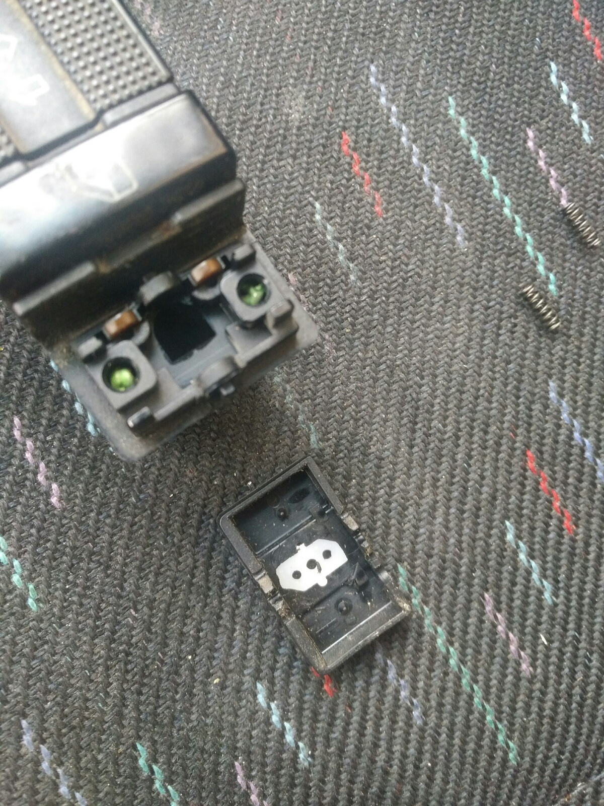

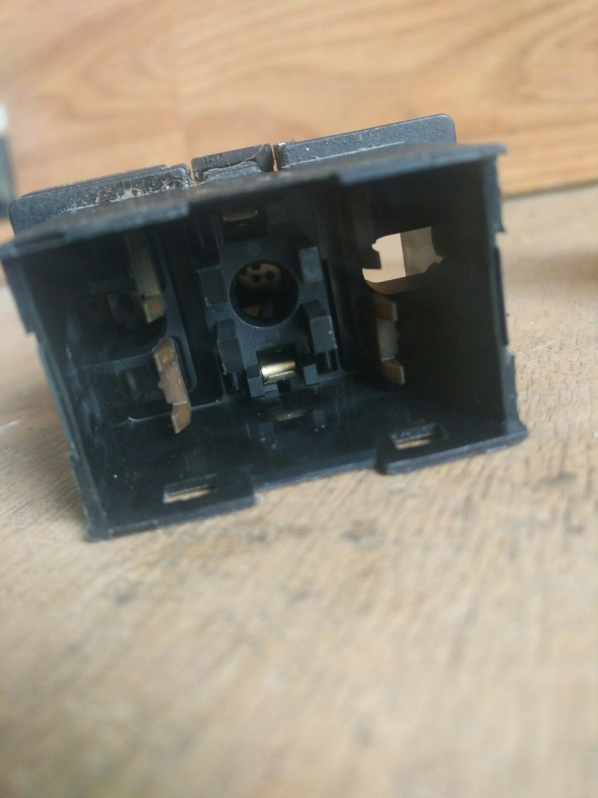

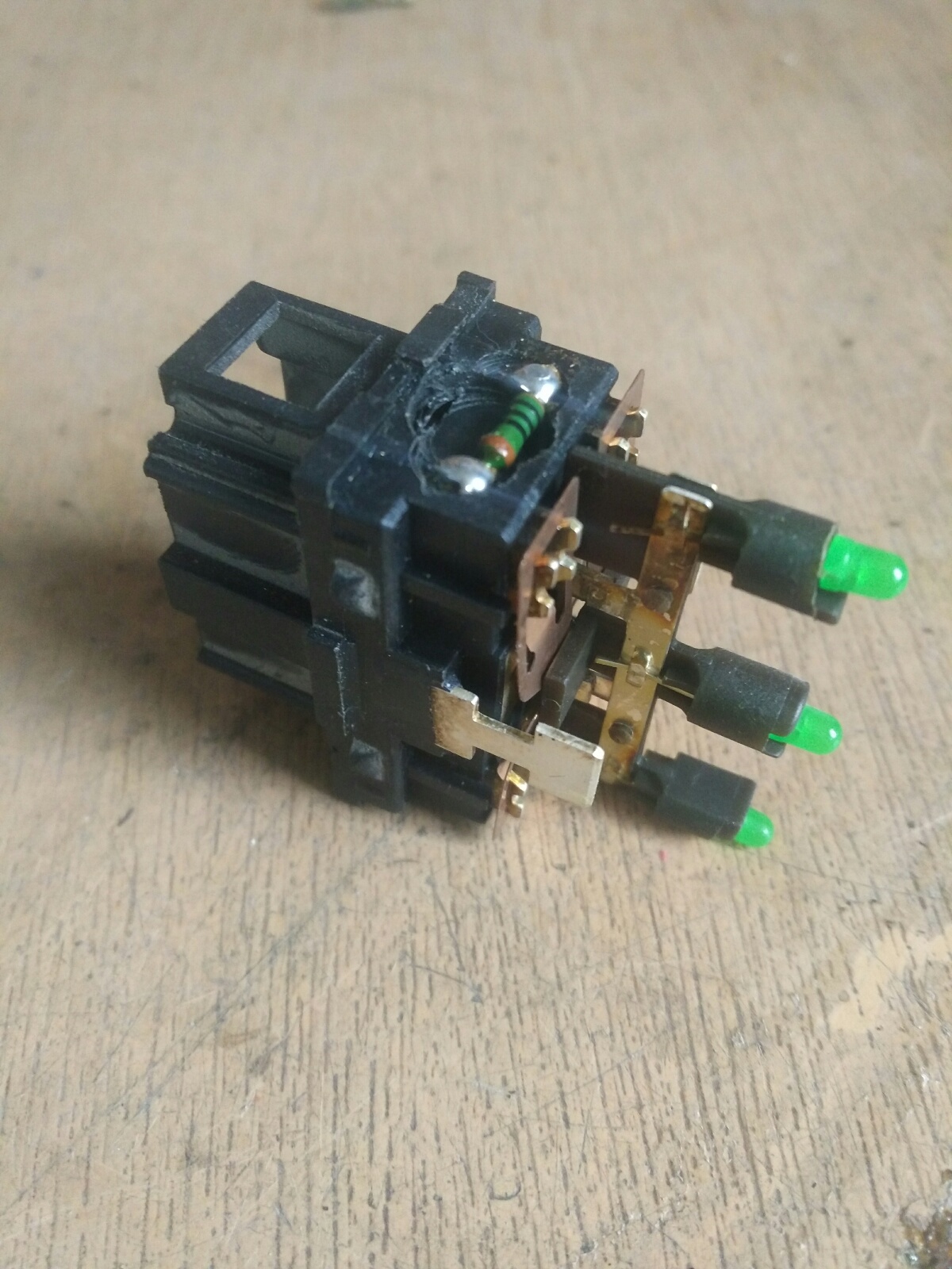

Във връзка с проблема ми, при който се налагаше все повече и повече да натискам копчетата за да тръгнат ел.стъклата, се наложи да направя профилактика на копчетата.
За разглобяване на двойните копчета (за задни ел.стъкла) от централния панел ви е нужна малка плоска отвертка само.
Бутоните се свалят с издърпване, но внимавайте за пружинките! (може да ползвате найлонова торбичка, така че ако хвръкне пружинката да остане в торбичката
) Може да ползвате и малката отвертка като лост при свалянето.
От към буксата, задната част с контактните пластинки и светодиодите/крушките се сваля с подпъхване на малката отвертка и издърпване.
При мен контактните пластинки бяха в ред.
Оказа се, че пружинките под бутоните се бяха "уморили".
Подпъхнах по едно малко парченце от термошлаух в отворите под пружинките. Може да ползвате и парченце от обвивка на кабел или малко топченце около 2-3 мм. Важно е парченцето да е по-твърдо. Ако се ползва хартия, тя след време ще улегне и пак ще трябва да се отварят бутоните за смяна.
Между контактните пластинки и бутоните има пластмасови "двувръхи бутончета", които се плъзгат в канал. Може да им пръснете малко силиконов спрей за смазка.
След профилактиката, дори и копчето от моргата се оправи, което при натискане от едната страна за сваляне или вдигане, само сваляше прозореца без да вдига.
