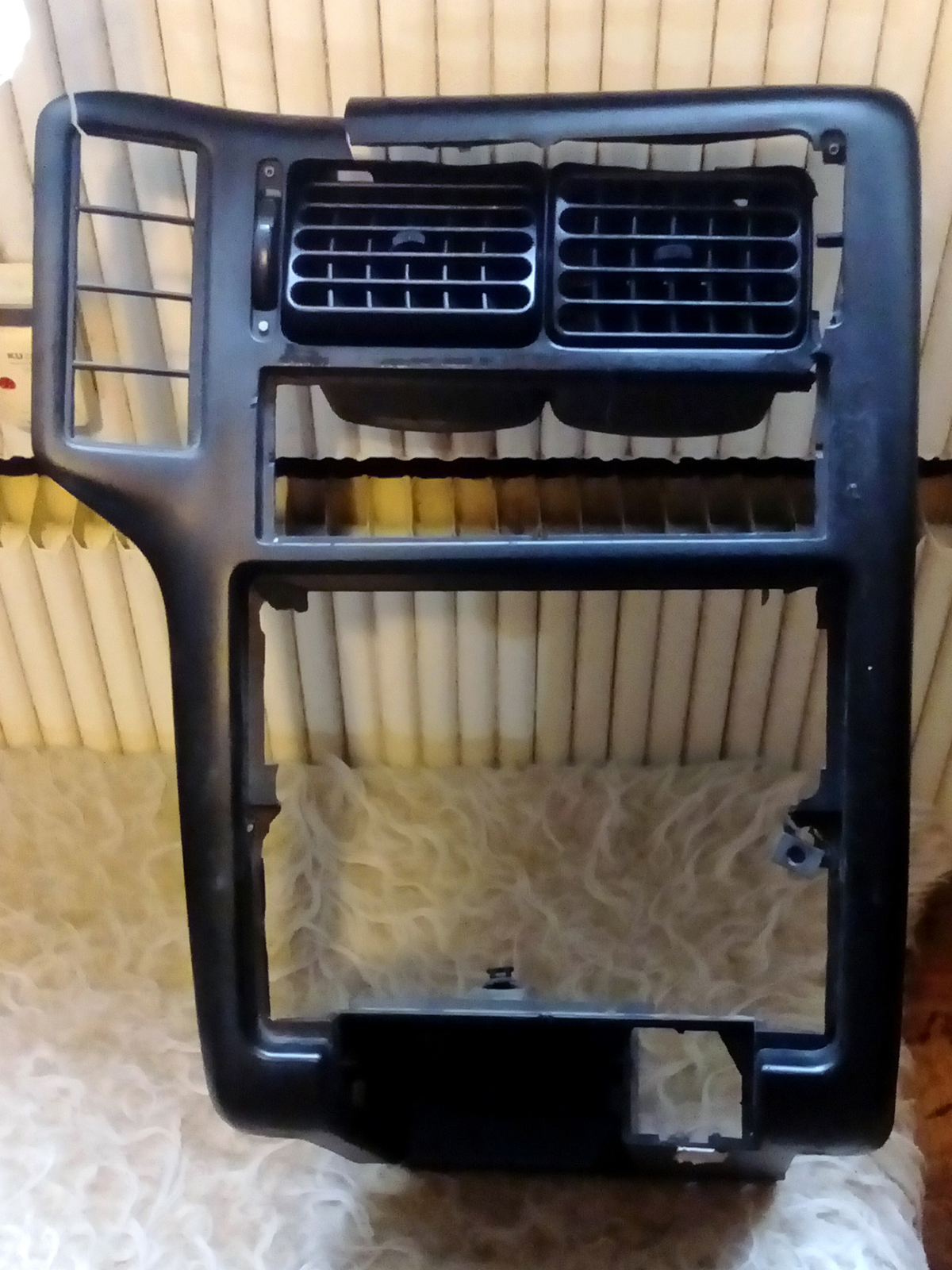

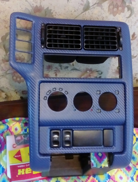

Първи етап и първа гледка. Това е конзолата след свалянето и.

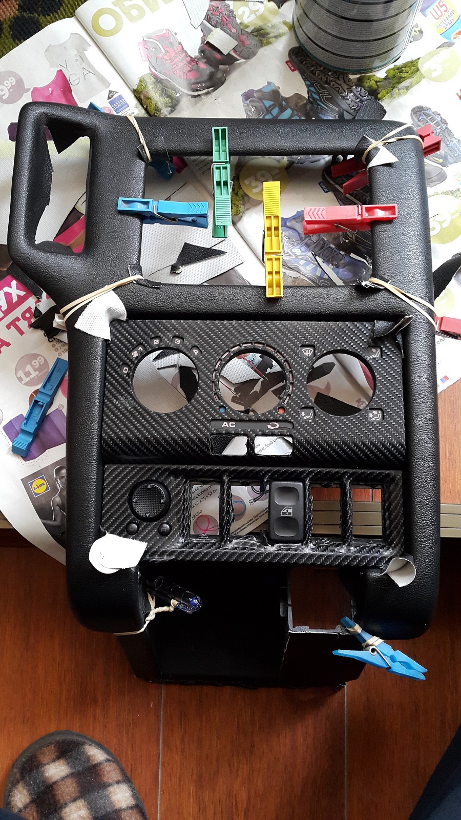

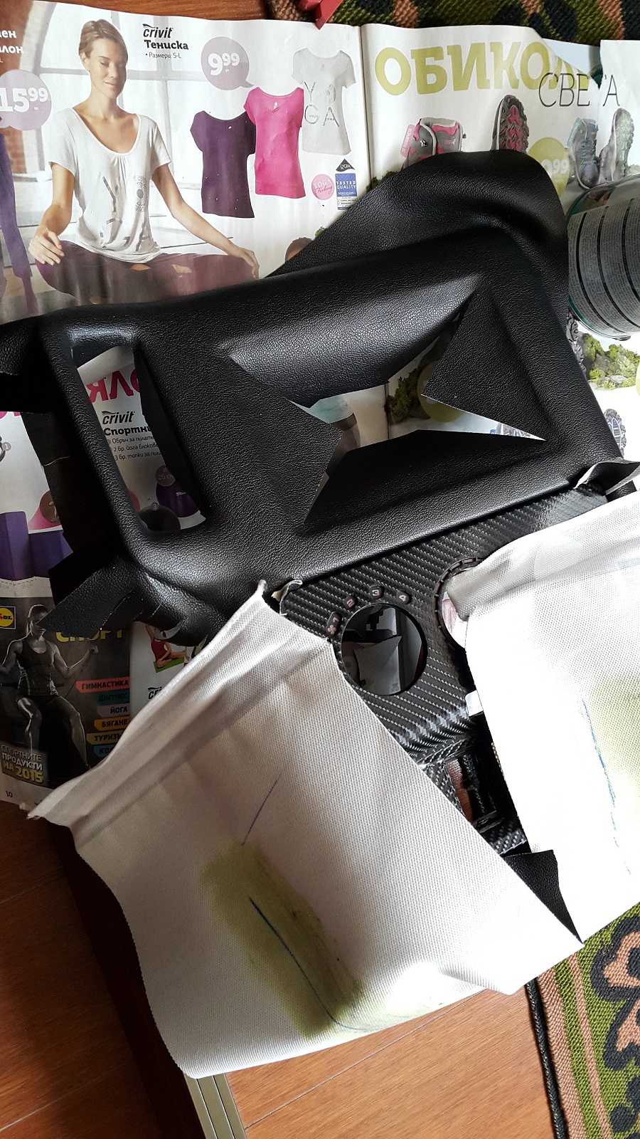

Първоначално се наложи да залепя някои счупвания. И след това я облепих с фолио.
След залепване на счупванията и облепяне с фолио.

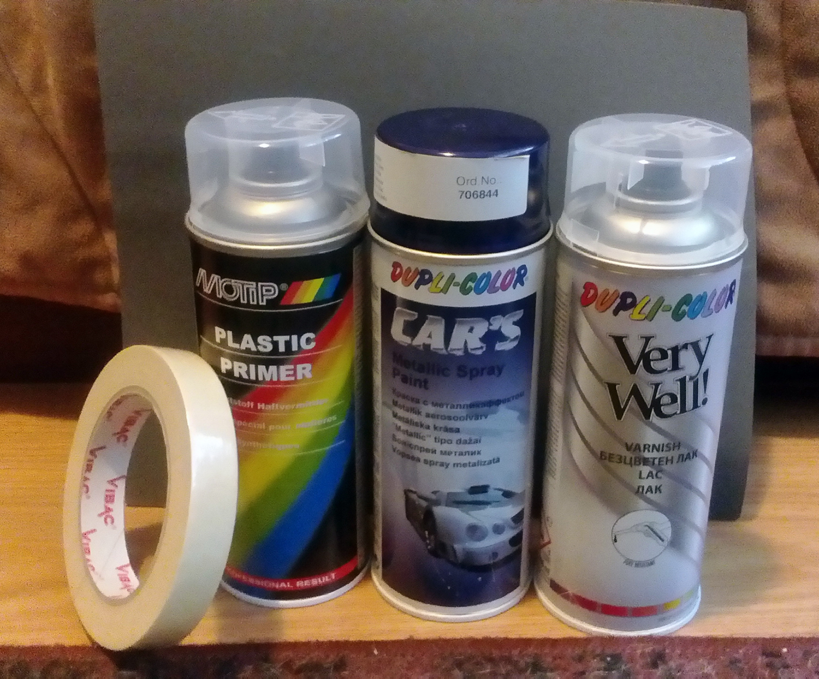

Не останах особено доволен. Явно не съм постигнал желания резултат, а и самото фолио не беше от най-хубавите. Покарах я малко така и реших, че е време за следваща промяна. Боядисах некадърно с неподходящия спрей, направих няколко глупости и реших, че е хубаво да се чете. Купих си нужните материали, за които доста ми помогна търсене из форума.
Материалите, които използвах.

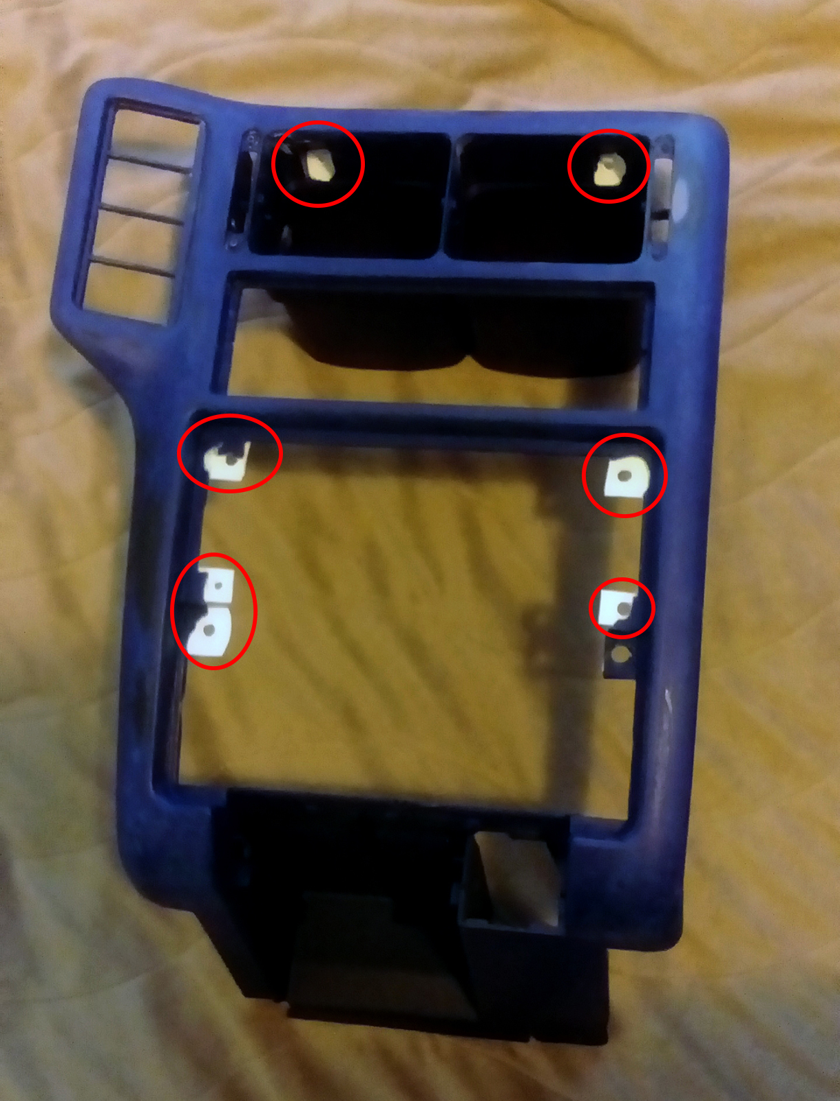

Наложи се да използвам парченца пластмаса, с която да възстановя някои от счупените ушички или почти всички.
Тези липсваха и винтчетата се завиваха за самото табло без да вършат никаква работа.

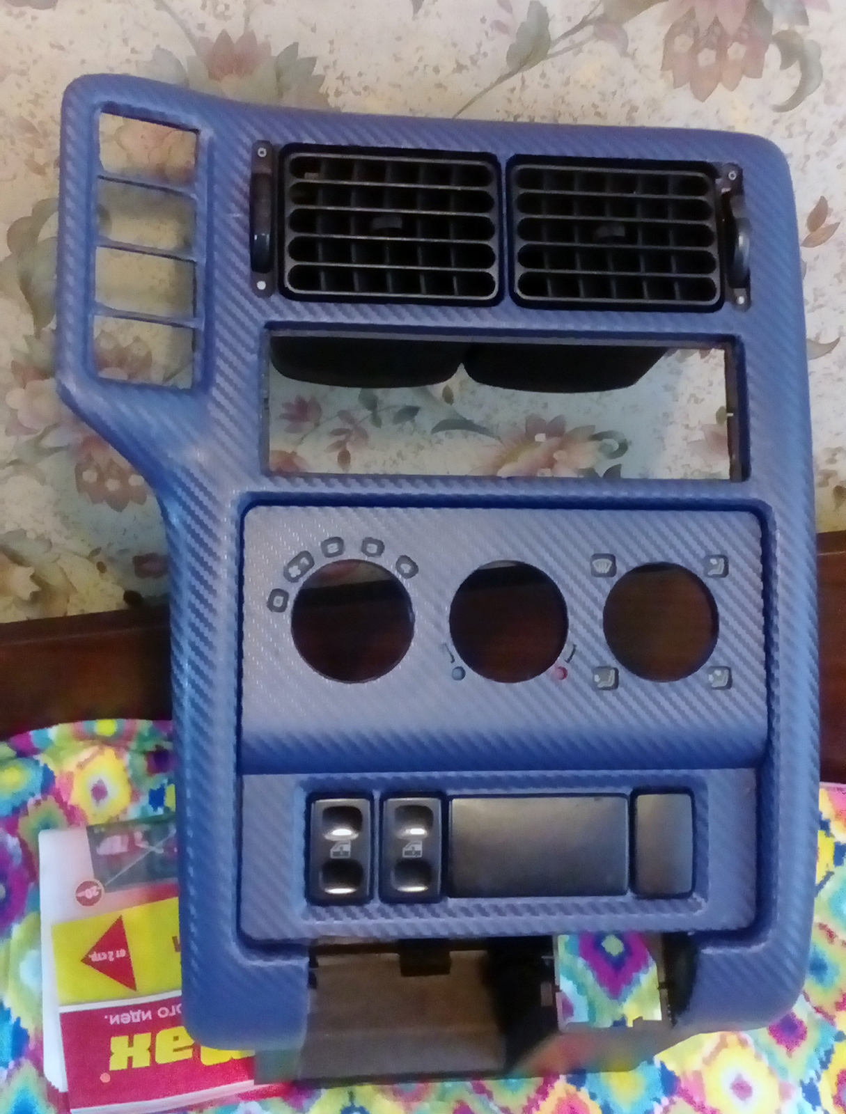

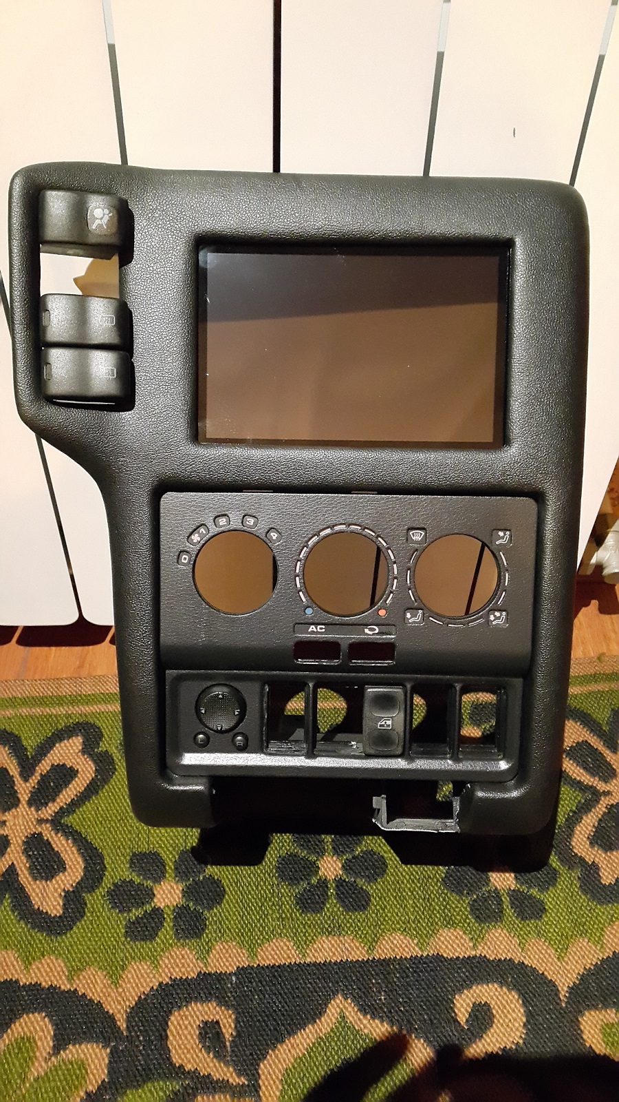

Самата конзола можеше да се изкара почти без да се развива нищо. Държеше се на две винчета под пепелника и другото крепяха копчетата донякъде задържани от кабелите. Започнах повторно боядисване както си му е реда. Първо пластификатор две ръце , после спрея 3-4 ръце, последно лак , че и дори полирах малко(да си начеша крастата, че имах паста :D )

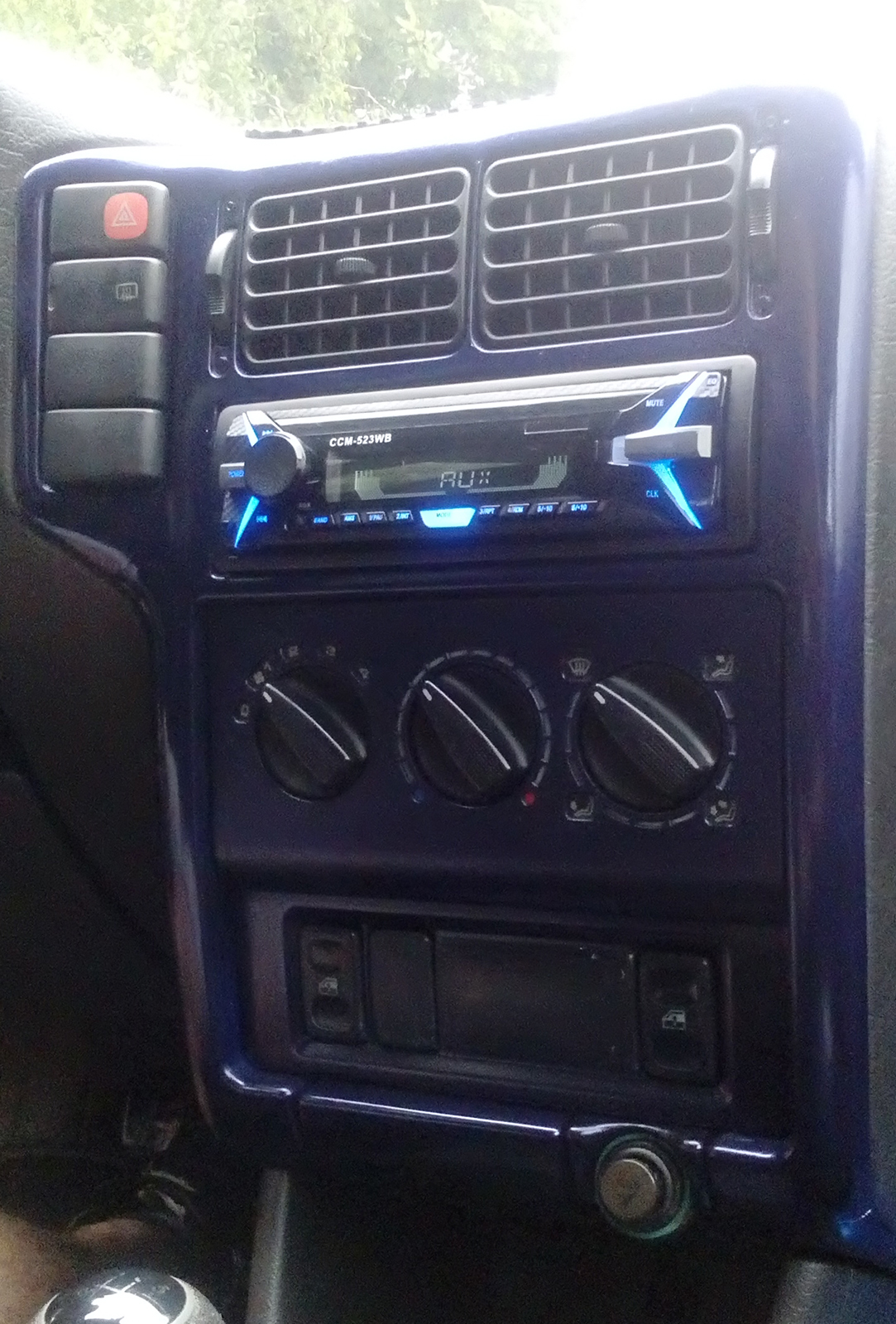

Вече с всичко боядисано и поставено отново на място.
Получи се сравнително добре, за опита, който имам и реших да споделя с вас какво успях да направя.

Добре се е получило ,Колега! :th_up Не те ли дразнят отблясъците от конзолата,когато шофираш по тъмно? Спрей лак-мат, май е по-подходящ за финал!

За такива детайли и аз си мисля, че мат е по-добрият вариант. Иначе си се справил. Браво.

Благодаря, като се замисля сега може би и мат би ми харесало. Реших, че искам да е лъскаво след едно клипче с карбоново фолио, в което се отразяваха ръцете на човека докато го поставяше.

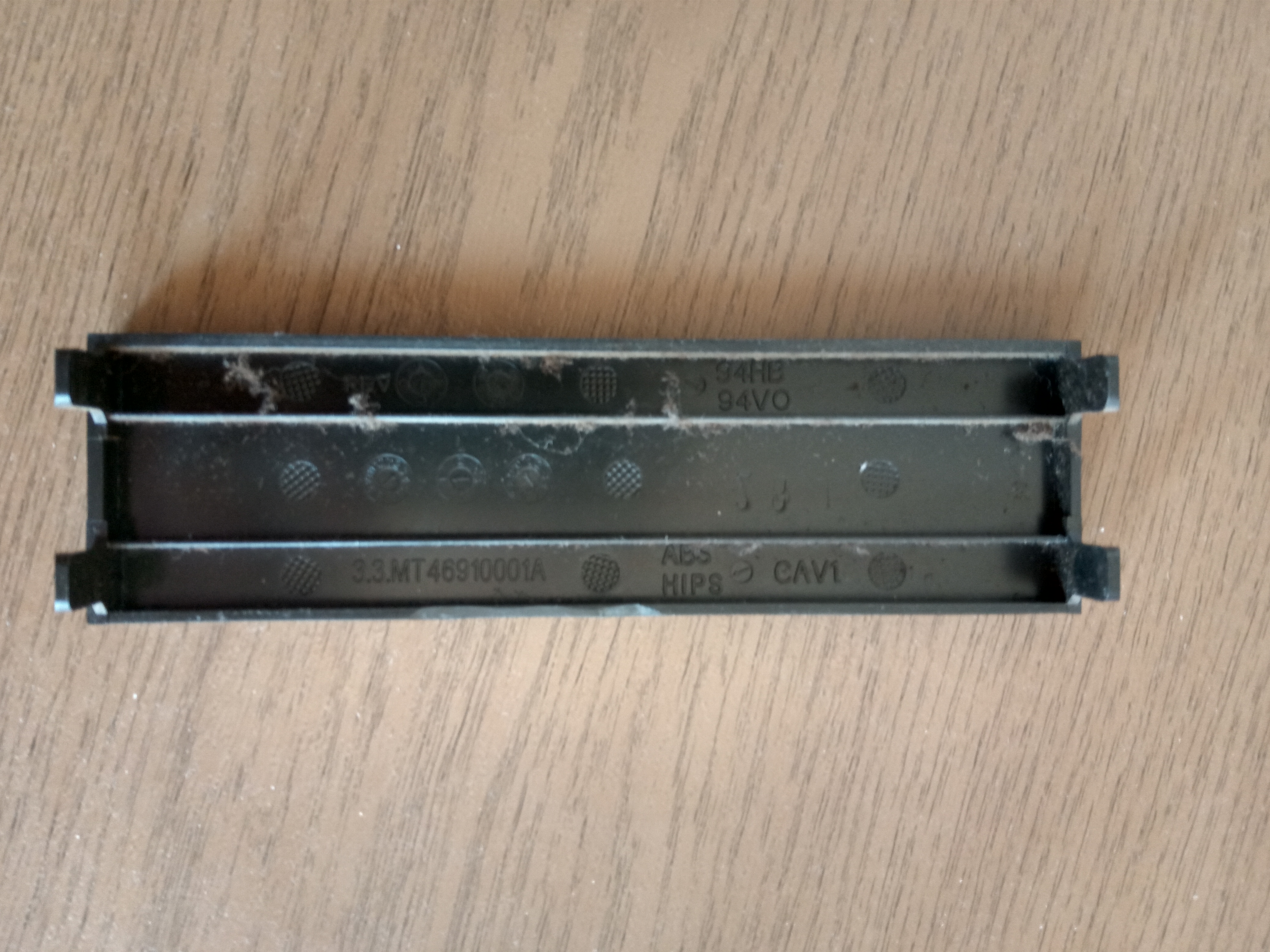

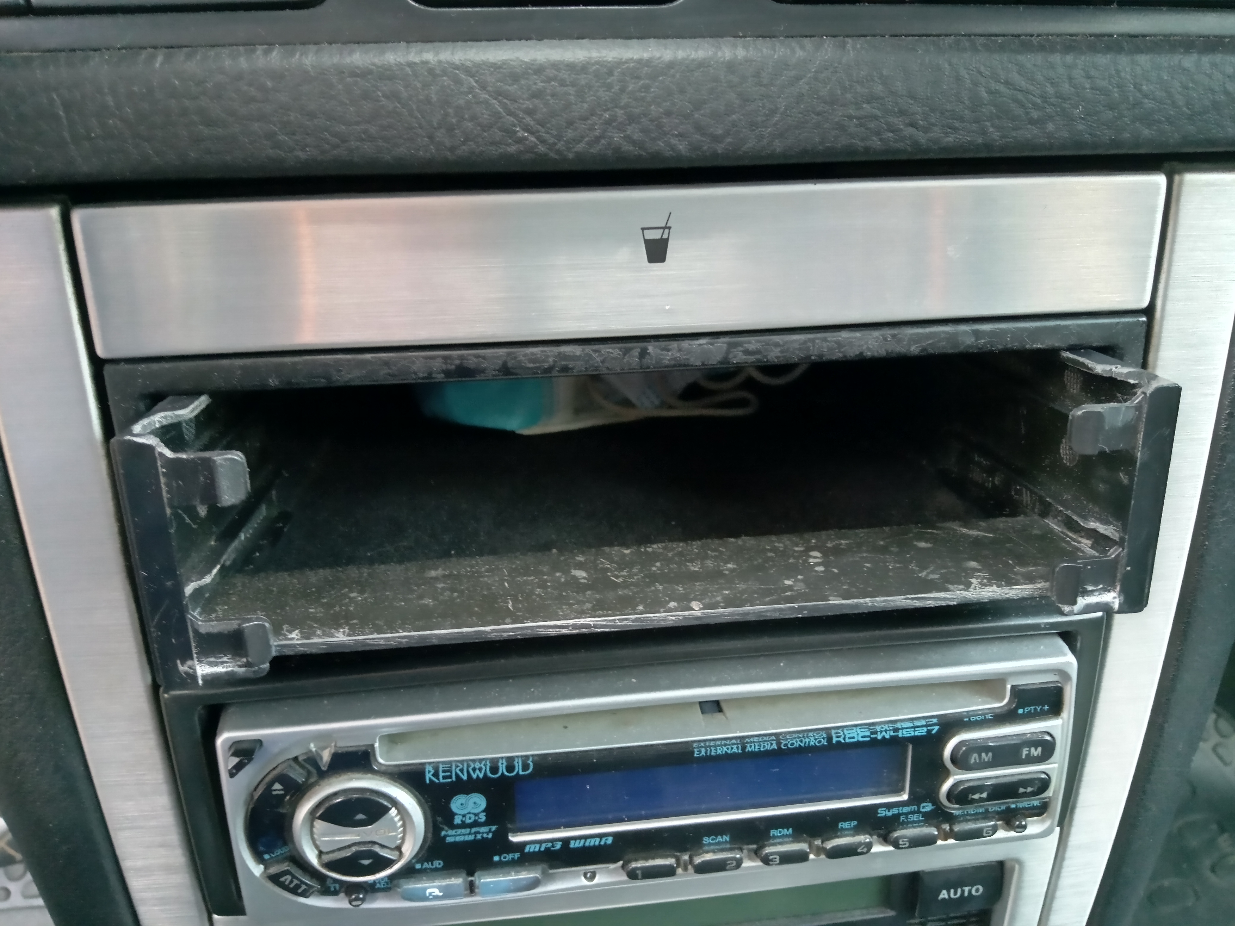

Предварително се извинявам, че ползвам темата на колегата, но няма смисъл да създавам нова, т.к. поста ми е пак за средната конзола, но за Голф 4. Реших да си направя стойка за GSM-а на удобно място по време на път. За целта използвах капачка за CD от стар комп.

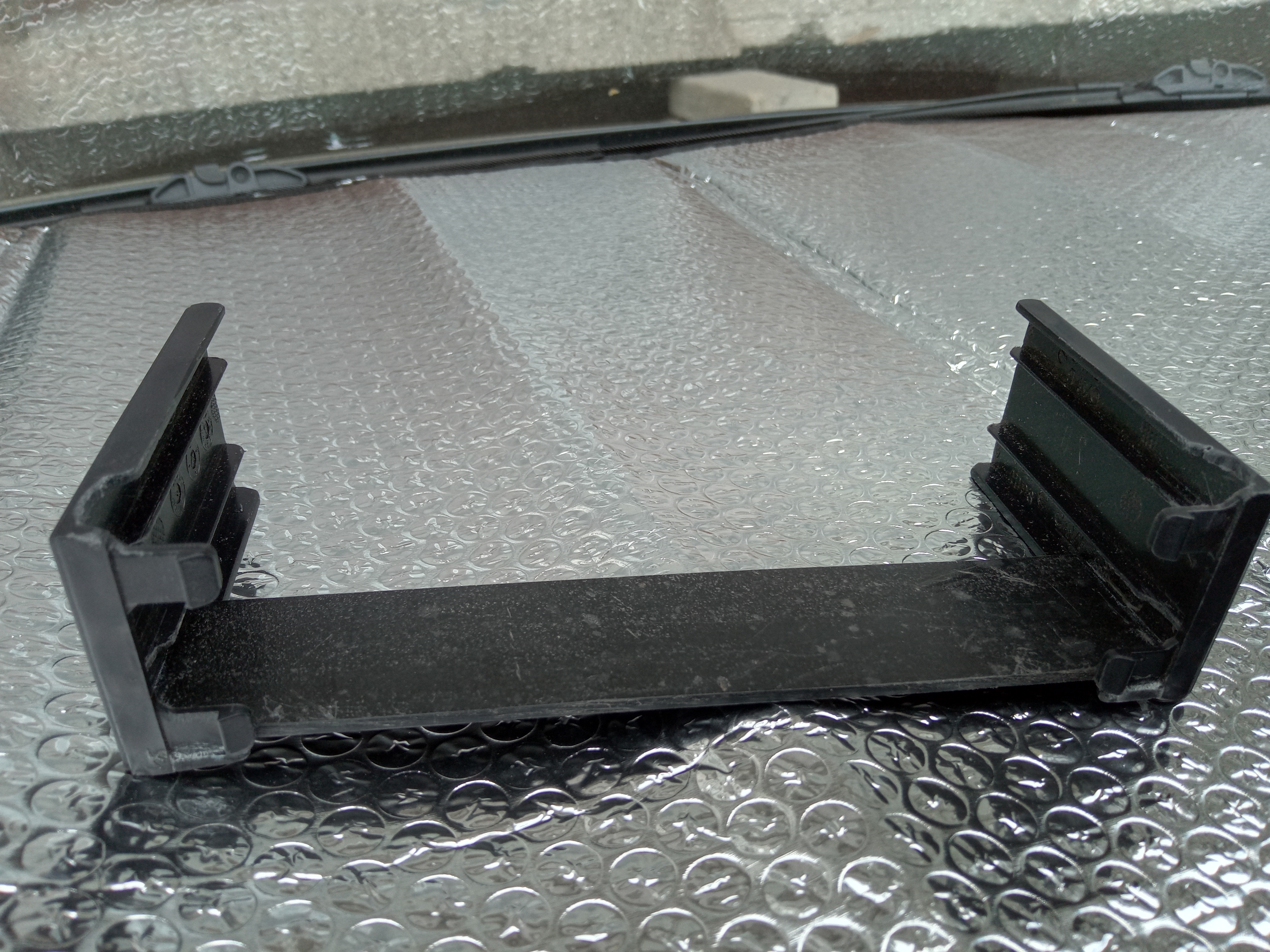

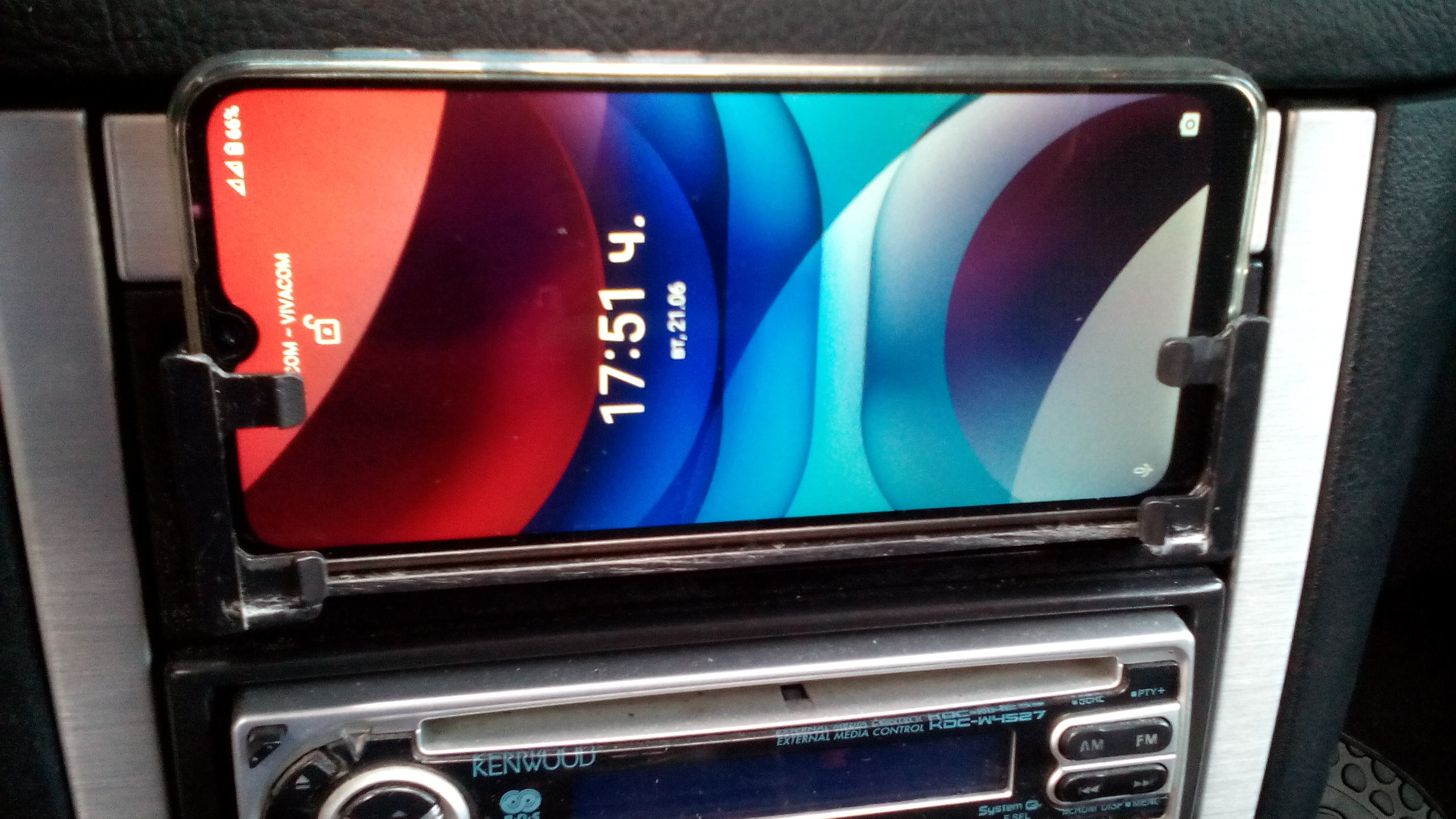

Разрязах я на две и след това двете части ги съединих с една планка, като направих легла за телефона
Размера на капачката пасва идеално на кутията за разни дреболии, няма нужда от лепене и може да се демонтира лесно
Накрая се получи ето това
Надявам се да съм бил полезен с идеята.
