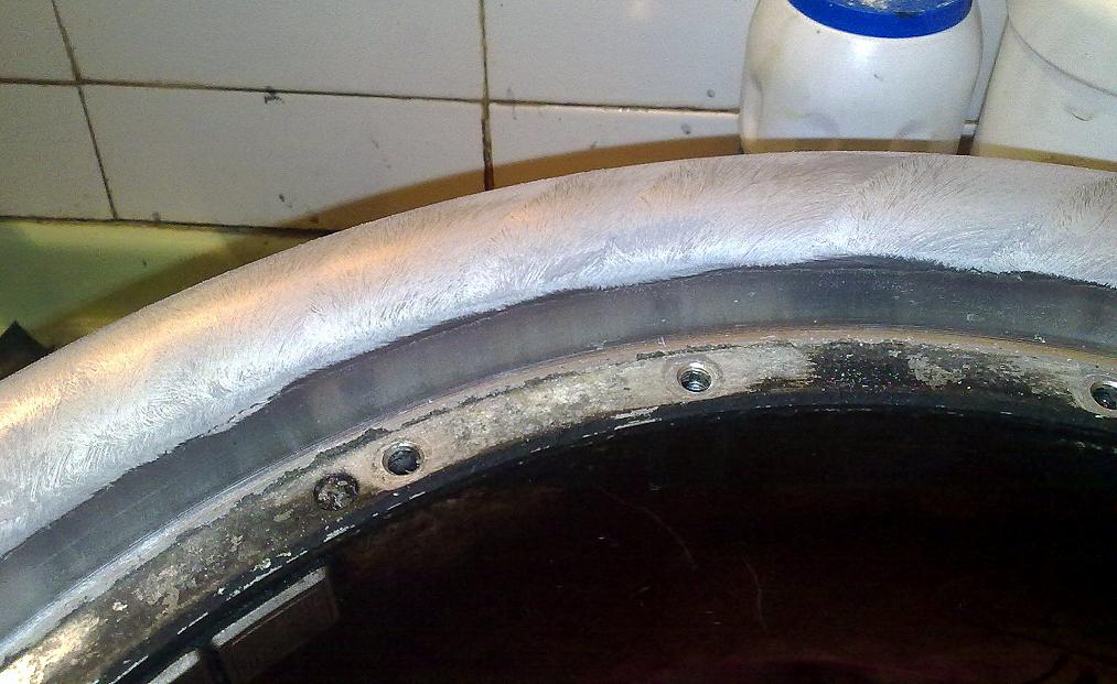

ето какво направих аз.
ама ей от тази се вижда че се желае още ама трябва да се сдобия с хубаво киче но да е тънко че иначе чъщите на джантите ше ми натрошат пръстите.
ако може някой да ме посъветва как е по добре с пастата .с висока или ниска скорост?
а и аз мога да посъветвам нещо тези които като мен се захващат за пръв път.работете с ракавици хем да се не цапате много хем да не ви пари и с шапла че после ми течеше черна пяна от косата като се къпах.

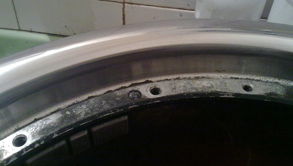

днес полирах джантите но съм..на 90% доволен..полира се супер но може още...
ето малко снимки:
това съм аз с джантата в рака :да:
това е джантата намазана с пастата-
това е след 1 ки4е-
а тожа е след 2 ки4е-ефект на 90% според мен-
да не забравяме 4е пастата е за автобоя но е хубава--

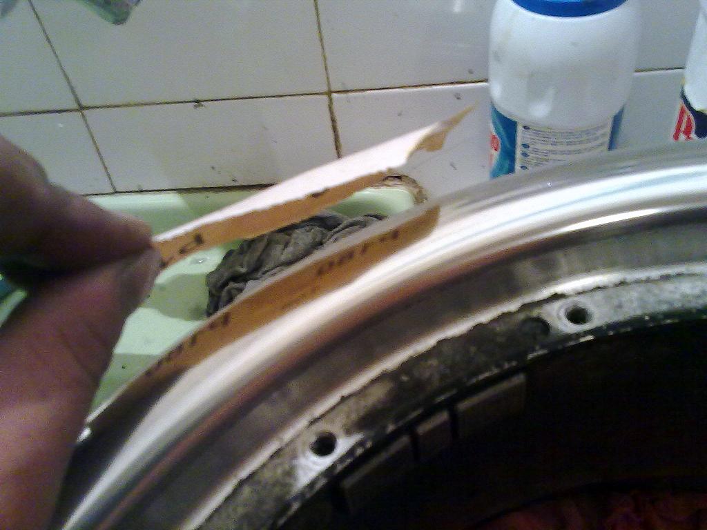

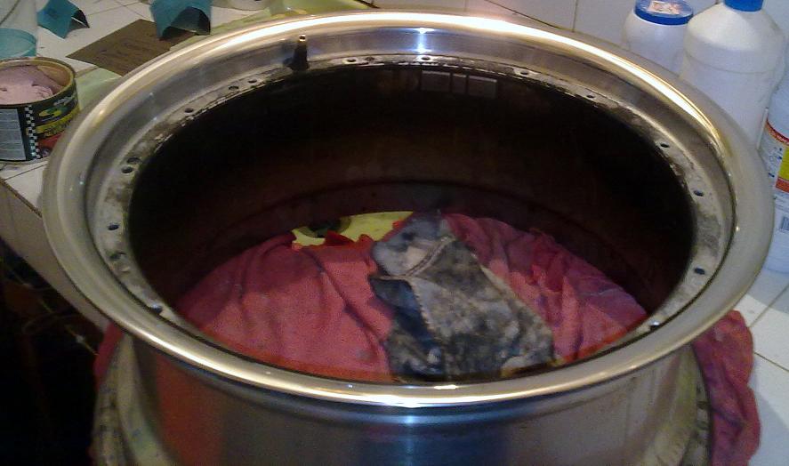

ето какво постигнах аз и смятам да я оставя на това ниво тази джанта а ако направя другите по добре ще си поиграя с нея още малко.снимките са с телефон извинявам се
тука сравнение между две
