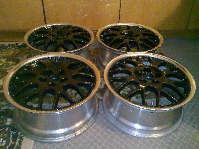

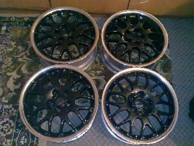

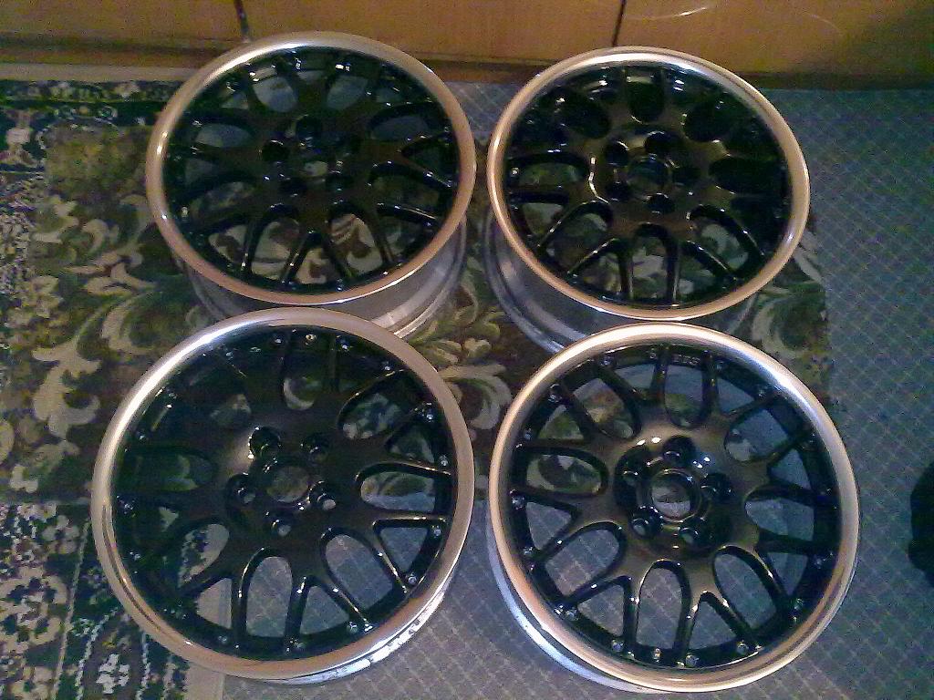

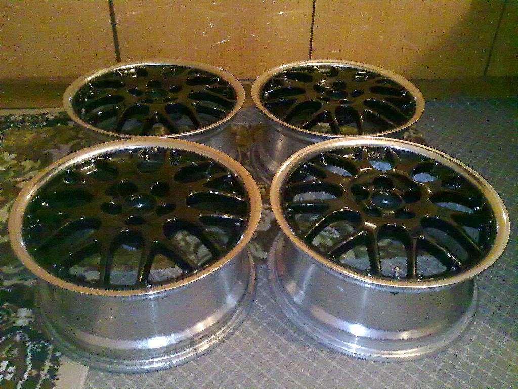

здр колеги..аиде време е да подгоним прасето с новите джанти хаххах
ето малко снимки от процеса за да се по-освежи темата:
---преди
--и сега..

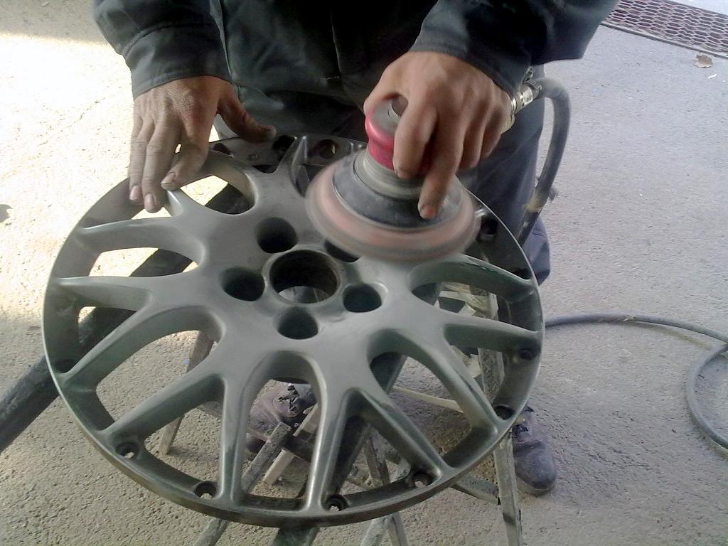

каква направих...закарах ги на един мои френд....поизтърках ме ги..китнахме ги малко....после боя 4ерна перла...и след това лак-керамичен--един от наи здравите.....
---преди
--и сега..

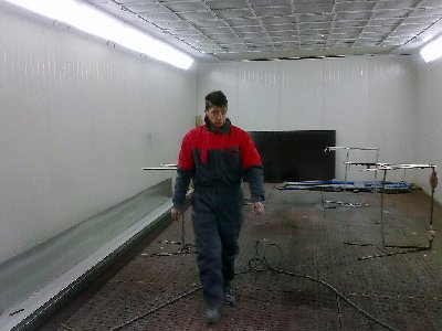

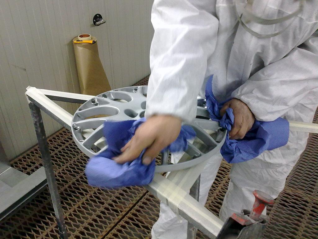

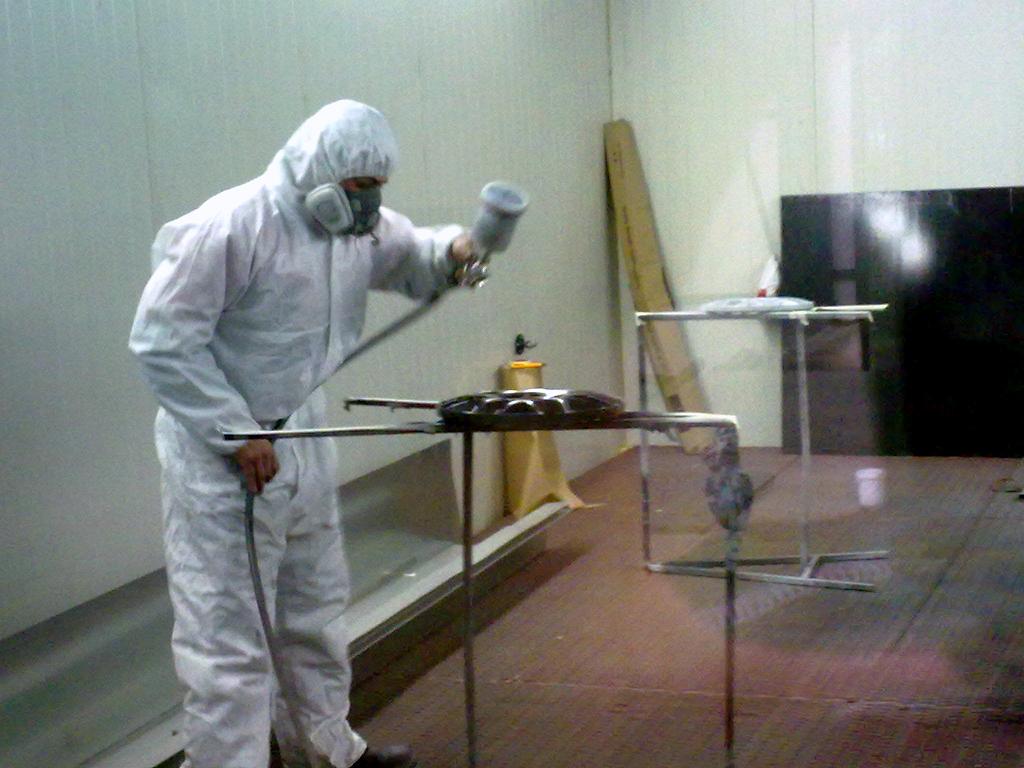

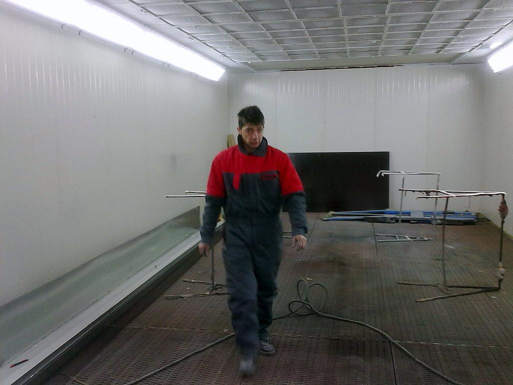

ето малко снимки...на работата...
тука ги търкаме...
тука потготвяме камерата-
тук обезмасляваме--
изтрел ако не станат хахаха--
и по4ваме с основата--
тука ги търкаме...
тук обезмасляваме--

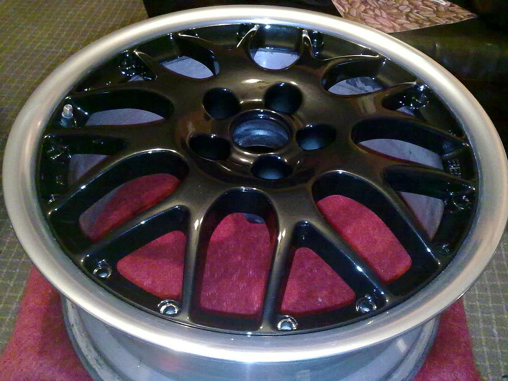

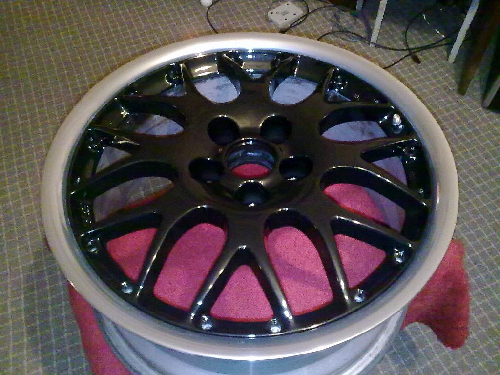

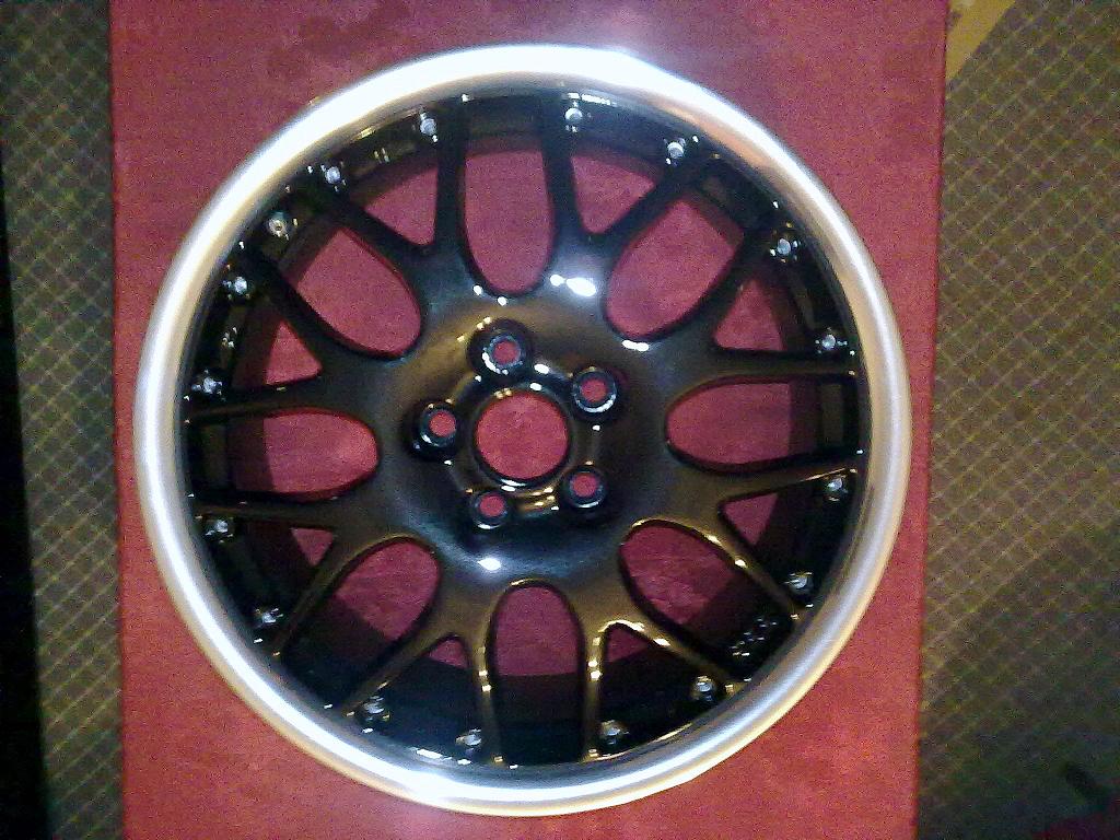

след дръпване на основата се получи това!!!
проверка за нередности--
и после лака:които е кирамичен--

изпекохме ги на 65 градуса в камерата...
и мога да кажа 4е станаха суперр....
боята е с перлички..и на дневна светлина си личът много....с 2 думи кеф
сега останаха болчетата.и и да ги мина с сонахса да не се замъглят.......само...скоро снимки с бол4етата и с чисто новите гуми-гоодиар енгал ф1
коета за мен е наи доброто...и накрая ще дам тотал за работата....като цена и труд...но за мен това няма значение...аз си ги направих аз ще си ги карам...кеф цена няма....

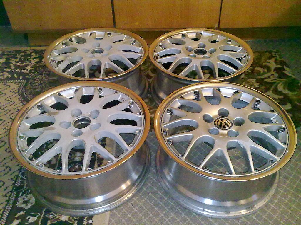

аз ще освежа темата...но след празниците...
имам джанти от гти ето тези...
и мисля да ги направя така..
като на доктора..но без надписите...ще има игра яка ахахах
но трябва да си извиюва и аз да стана red_fire_gti хахахаха
