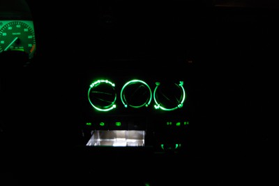

ето и от преди как едно клипче :)

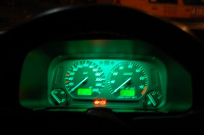

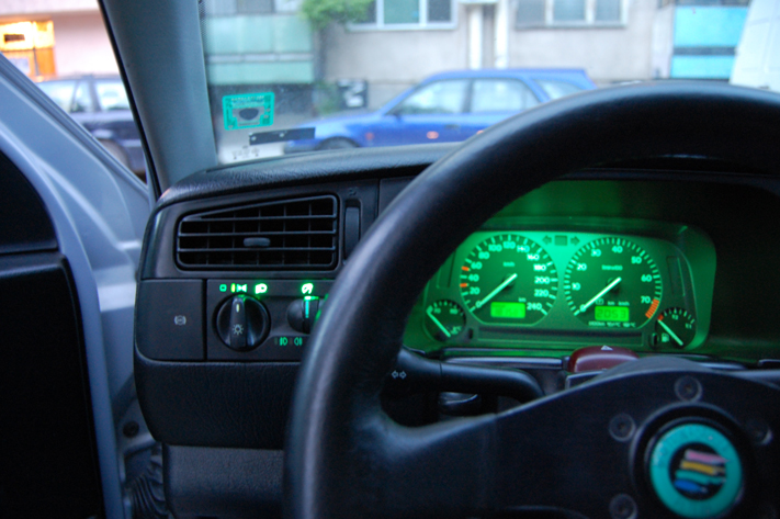

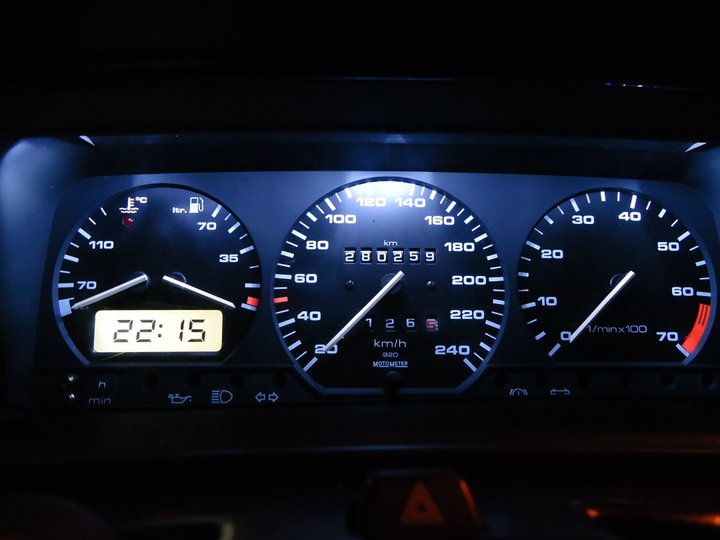

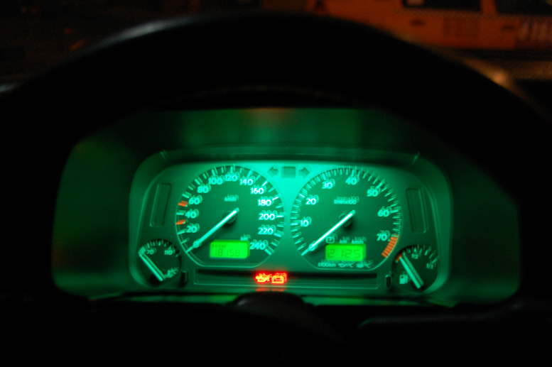

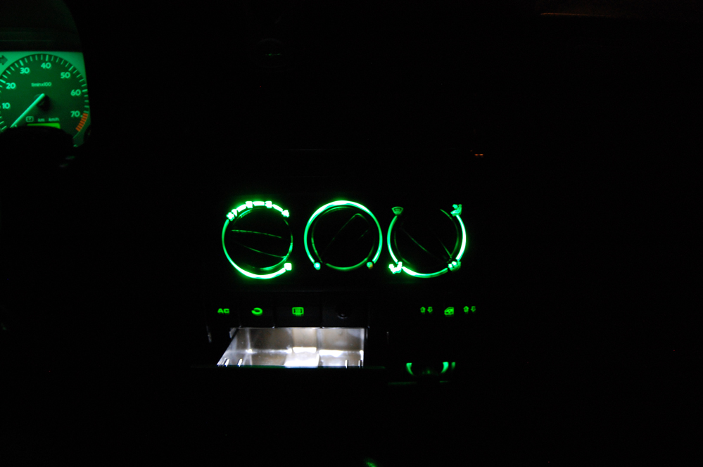

Това успях да постигна след промяна на стандартното осветление на уредите и замяната му с SMD диодно осветление.Не отне много време и бюджет от 10лв.Не съм сменил фабрично зеленият цвят,защото по принцип винаги се придържам към замисъла на конструктурите
Снимките са правени с GSM,извинявам се за лошото качество
Таблото е със бяла диодна лента и съм използвал фабричната зелена филтърна плака
Пепелника,запалката и уредите на парното със диодно осветление
Панела за управление на фаровете ми отне повече време,малко часовникарска работа

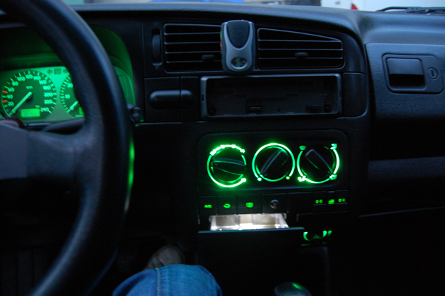

Здравейте колеги, ето моят на б3 как стана :) и часовника съм сменил със бял лед.
