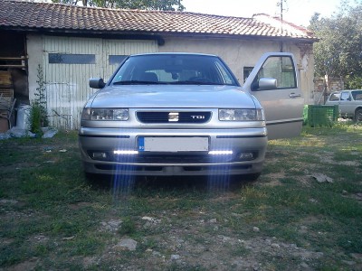

Re: DIY DRL. Или как да си направим сами дневни светлини.
Ето при мен как станаха светлините

I4o_naskov написа:Ето при мен как станаха светлините
Колега измери си разстоянието м/у светодиодните тела.Ако има 600 м м/у вътрешните им краища си ОК, но, ако няма си в нарушения на правилата за монтаж.
Като няма с каков друго да се захванат зеленодрешковците ще започнат и с това.
Както виждам от снимката го нямаш това разстояние / планката на номера е 530-535 мм/
@crashman А ти си направи ЛЕДовете да светят сами без габарит!, както е по закон ! Аман от селски изпълнения.
Като спре някой в багажниката ти ще разбереш защо, че и акт ще отнесеш.
Като се хвалите-поне гледайте да сте изрядни!!
- crashman
- Мнения: 321
- Регистриран на: Вто 07 юли 2009 16:29
- Автомобил: Bora
- Двигател: AUS
- Местоположение: морето
kris11 написа:..@crashman А ти си направи ЛЕДовете да светят сами без габарит!, както е по закон ! Аман от селски изпълнения.
Здрасти, но идеята, с която съм писал тук не е да се "хваля". Така съм решил и съм го изпълнил. АЗ не искам да светят отделно от габарита и автоматично, имам си мои мотиви защо както и поради факта, че са поставяни след като колата е излязла от автомобилния завод. Мисля, че достатъчно отчетливо се вижда отзад кога съм натиснал спирачка и кога е на фарове/габарит.
Логиката за нещата, които съм показал е да се ползва идеята ако някой иска, нищо повече.
Така или иначе няма как да съм напълно изряден, колкото и да ми се иска и да питах насам-натам из центрове за ГТП и други. Просто в БГ всеки си тълкува нещата по свой начин.
Благодаря за мнението, все пак оценявам всеки изказал такова.
