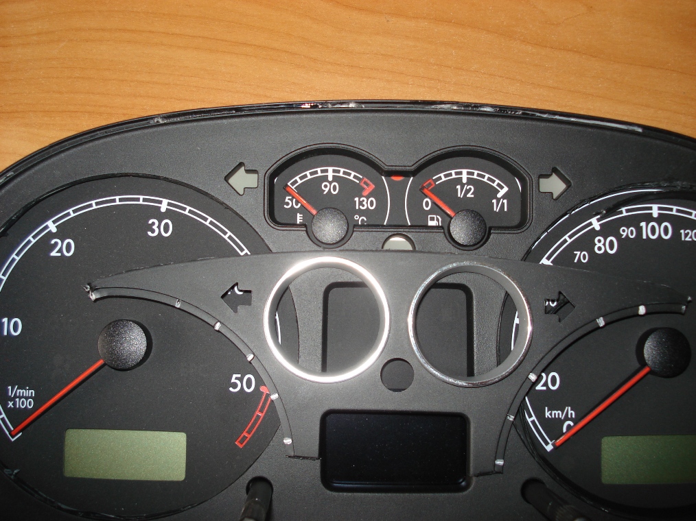

Имам два въпроса. Първо лесния:
Ако си взема табло от пасат, без fiss, най обикновено, просто гадно (за дам и е по-тънко) и изрежа по среда пластмасата, която е вместо fiss и сложа моята карантия, ще се затвори ли? Мисълта ми е да си ползвам пасатското табло с ринговете, а вътре да си ми е голфаджийското с full-fiss-a?
И са сложния:
Те такова нещо некой виждал ли е: http://www.fis-control.de/index.html или по-специфично boost метъра през fiss-a? И има ли тва чудо почва у нас :gruebel
Vag_activator
Мнения: 941
Регистриран на: Пет 27 юли 2012 17:00
Местоположение: Ruse
Re: Присаждане на MFA на Голф4 / Бора
Мнениеот Vag_activator » Вто 03 сеп 2013 8:56
Ако вземеш от Passat b5.5 да ще се затвори,но няма е добре горе на бензиномера и на температурата за водата самата плака!
Твоето табло,трябва да е като псатското марка VDO!
Трябва да се отреже пласмасата с малките рингове и да се превърли на твоето табло.Напасване,китване,структурен спрей...
И ефекта е passat-ско табло в голф 4 (с 4 ринга),почти R32-ково (само че дизел).

Kuncavia написа:Имам два въпроса. Първо лесния:
:gruebel
Колега,ринговете се разлепят много лесно и се прехвърлят на голфовското табло.Аз така направих моето с рингове от Пасат англичанка.Няма смисъл от такива сложни манипулации с рязане и преправяне.

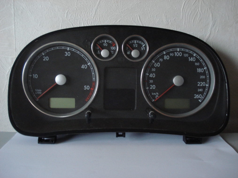

delian1978 написа:Колега,ринговете се разлепят много лесно и се прехвърлят на голфовското табло.Аз така направих моето с рингове от Пасат англичанка.Няма смисъл от такива сложни манипулации с рязане и преправяне.
Сигурно си прав, въпреки, че имам спомен за тези рингове, че и там е играчка, но не само ще е пасатско табло, ами sport-taho (идея нямам как се пишеше и произнасяше), което е още една идея по-хубаво :th_up

Сега видях снимките и физическите разлики в таблата. Въпроса ми е не мога ли да ползвам цялата карантия на пасаторското табло и да вкарам само електрониката с платки кабели и т.н. от фул фиса в него и така да не се наложи да махам рингове, да режа неща и т.н.?
delian1978
Мнения: 654
Двигател: ALH 1999
Местоположение: Шумен/Габрово
Мнениеот delian1978 » Сря 04 сеп 2013 19:17
На Пасат таблото не влиза в Голф 4,по-широко е,има повече място отстрани на уредите.
icefire
Мнения: 1777
Регистриран на: Сря 04 юли 2007 9:27
Местоположение: Мünchen/София
Мнениеот icefire » Сря 04 сеп 2013 19:57
Доколкото знам самите платки пасват както в табло от пасат, така и в табло от голф, дори теоретично е възможно да се сложи табло от пасат в голф (платката на пасата се слага в таблото от голфа), само че никога не съм го пробвал, а и не съм се интересувал дали на практика се получава или има проблеми
