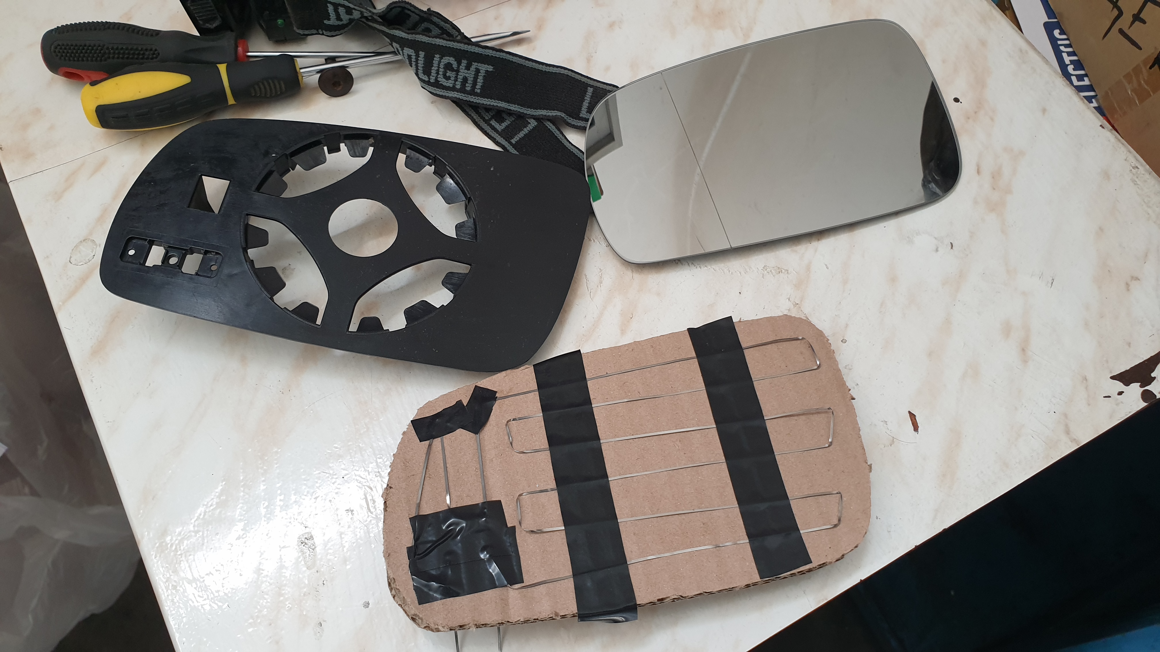

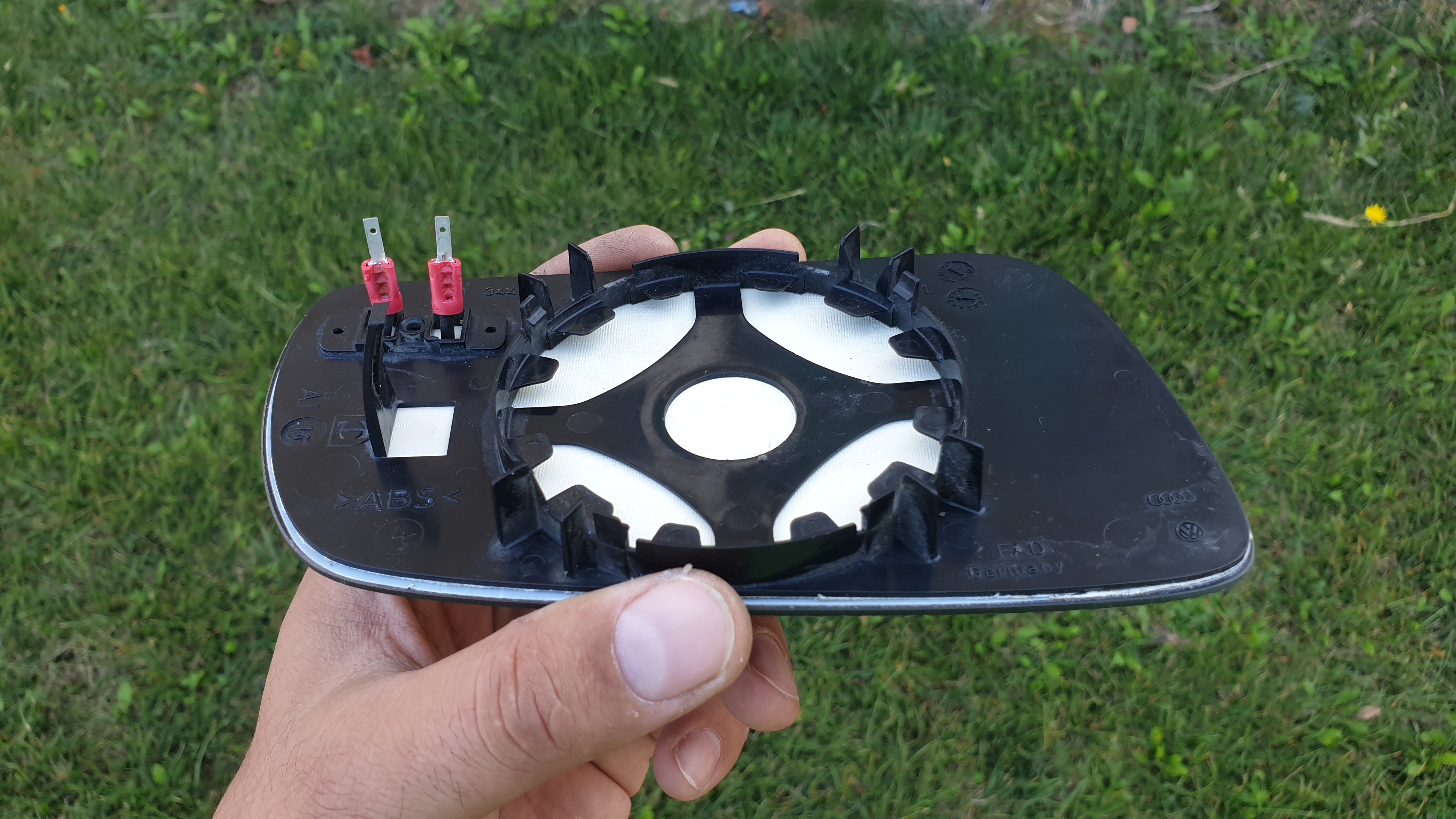

И аз съм готов, с тази разлика, че нагревателя е директно на огледалото! Излезе 15.6W! Ползвах кантал 11.3 ома. Сега да видим колко ще изкара!
