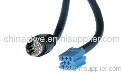

Колеги имам cd changer clarion в багажника на пасат 5.5 искам да го заменя с xcarlink на същото място.Мога ли по някакъв начин да преобразувам буксата или има преходници. Ето това е кабела на клариона
- Vag_activator
- Мнения: 941
- Регистриран на: Пет 27 юли 2012 17:00
- Местоположение: Ruse
Re: Монтаж на Xcarlink Mp3 Player на пасат б5
Просто си вземаш xcarlink/yatour със синя 8 пина букса и си готов!
- Skruji
- Мнения: 1150
- Регистриран на: Пет 11 май 2007 16:40
- Автомобил: Golf 6 Variant

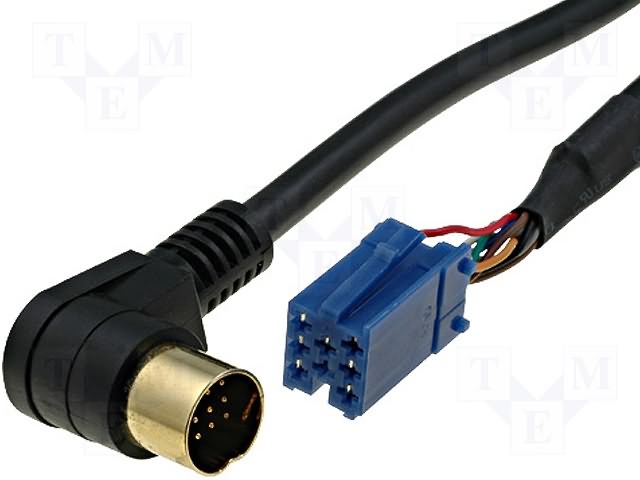

Колегата май иска да го сложи в багажника на мястото на CD чейнджъра. Досега не съм виждал такъв кабел, от кръглата букса към синьото mini iso.
Точно така, искам да го поставя в багажника в нишата на мястото на чейнджъра и да използвам кабела който го захранваше за xcarlink-а. А самата кръгла букса може ли да се преработи щом няма такъв преход.Мисля, че ето такъв кабел ми е нужен но с "женски" букси
- Прикачени файлове
- 150530099_Blaupunkt_8_pin_Mini_ISO_to_13_pin_Changer_Bus_lead_s.jpg (37.01 KиБ) Видяна 2148 пъти
- Skruji
- Мнения: 1150
Синьото mini iso го има мъжко като кабел, продава се.
Купуваш си това: http://tpetrov.com/search.php?prod=%D0%90%D0%B2%D1%82%D0%BE%D0%BC%D0%BE%D0%B1%D0%B8%D0%BB%D0%BD%D0%B0+%D0%B1%D1%83%D0%BA%D1%81%D0%B0+%D0%BF%D1%80%D0%B5%D1%85%D0%BE%D0%B4+05+ISO
И може би това: http://tpetrov.com/search.php?prod=%D0%91%D1%83%D0%BA%D1%81%D0%B0+8F+MDC308
(за него не съм сигурен)
И си правиш кабел.
Буксите може да ги има и по-евтини някъде, горе съм дал само пример.
Аз не бих си срязал оригиналния кабел с кръглата букса. Не се знае кога ще ми потрябва.
