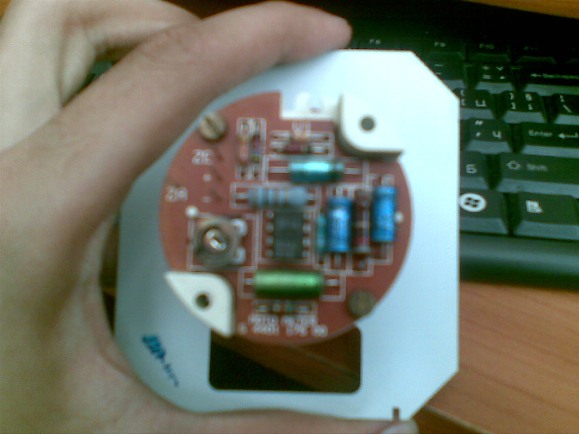

ток до него идва,аз си мисля да не е изгоряла една интеграла

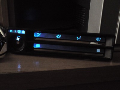

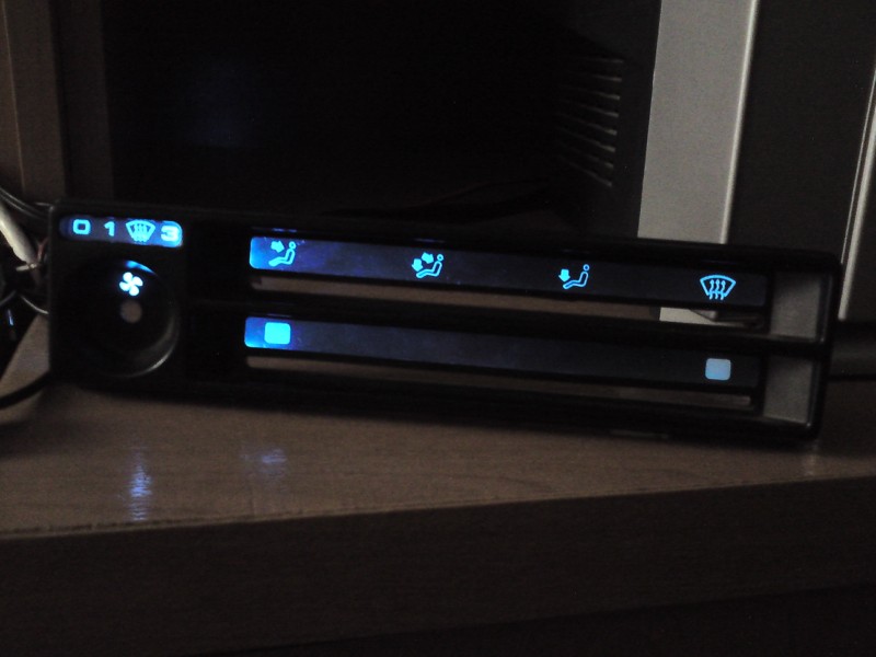

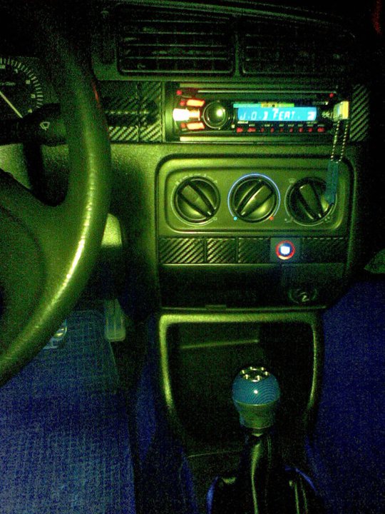

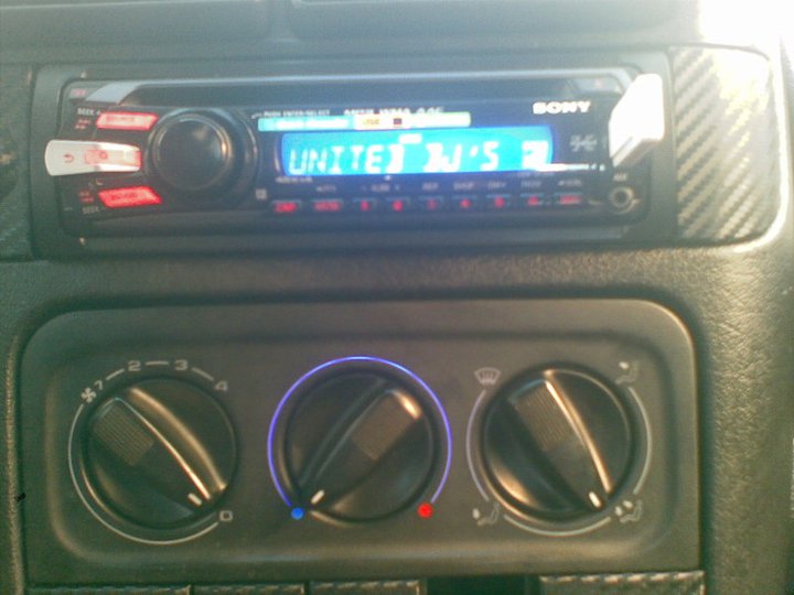

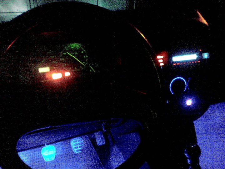

В смисъл проблема е това, че се намалят, но не достатъчно нали. Все пак какви диоди си използвал и пробва ли да им изпилиш или зашкуриш върха да не дразни толкова светлината ;)
Иначе по темата, при мен ето какво се получи.
За копчето за реотаните в крайна сметка използвах кристален син 3мм диод и червен матов 5мм диод със съпротивления 1 килом и запилени върхове.
Колкото до врътките на парното, там съм използвал 2 диодни тройки от сини диоди зад паяка.Мисля тези врътки да претърпят малко подобрения относно осветлението.Иначе на живо е по-добре на снимките (които са с телефон) изглейда че хептен не светят връките освен централната :screwy
Направих си и в багажника да ми свети синьо, остава плафона и като купя друго табло с оборотомер да му сменя и на него осветлението. За ключа за фаровете дадох 20 лв онзи ден за такъв с положение за халоген, та не мисля да го го разглобявам, да не го съсипя :D

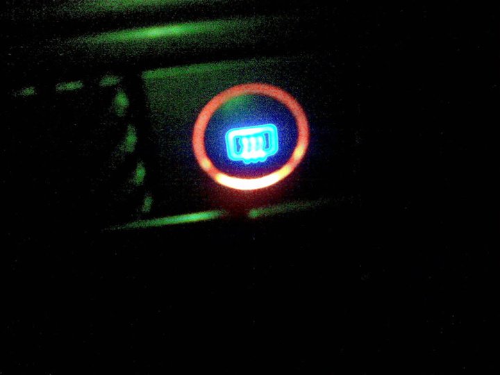

Колеги ето какво се получи при мен :mrgreen:
П.П Някой може ли да каже как се сваля конзолата с километража и оборотомера ,че търсих ,но не намерих материал :screwy
