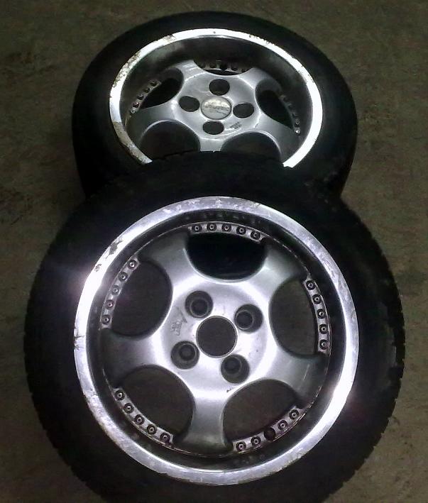

тези дни започвам нови джанти. еи така няма да са за моята кола щото са 4х100 а аз съм с 5 х100,но пък са много яки и здрави..ето снимка...
чудя се как да ги направя..даваите идеи.....после ги пускам за продажба...
