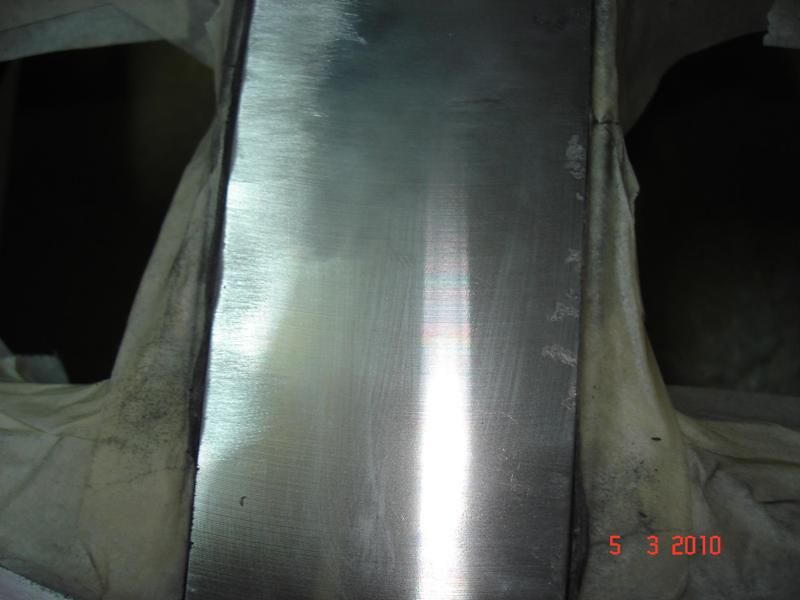

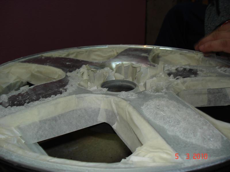

Мнениеот mircho82 » Пет 05 мар 2010 21:26
Пичовее, голямо мазало стана. Нещо не ми харесват нешата и незнам сега какво да правя. С тия пасти или нищо не става или аз незная как се прави. Мажа струвам на какви ли не кечета и нищо не става. :screwy :banghead:
Тук е мината на водна (само м/у спиците)
после облепване и след това пръскам с "Боди"

специално за твоя случай ти трябва паста за алуминий но не от тази твърдата а такава която прилича на паста за полиране на боя,съжалявам че не знам как точно се казва но точно тази паста върши невероятна работа а и много по лесно влиза в каналчетата и премахва корозията. утре ще отида да попитам в един магазин тук дали случайно не са докарали от тази паста

И сега идва и проблемацията. След като съм свалил лака се появяват и гадните окиси ,които си мислех че няма да са толкова надълбоко, че да са засегнали и алуминия, но уви. Не се махаха с кичетата и пастата затова пробвах с няколко вида шкурки леко и търкайки по лентите от диамантирането,но после няма заличаване(въпреки че оригинално лентите са по дълбоки). Все си личат и незнам какво да правя. Помагайте :horror:

търкане му е майката,не пипне ли ръка няма да стане :wink:

[quote="mircho82"]И сега идва и проблемацията. След като съм свалил лака се появяват и гадните окиси ,които си мислех че няма да са толкова надълбоко, че да са засегнали и алуминия, но уви. Не се махаха с кичетата и пастата затова пробвах с няколко вида шкурки леко и търкайки по лентите от диамантирането,но после няма заличаване(въпреки че оригинално лентите са по дълбоки). Все си личат и незнам какво да правя. Помагайте :horror:
Голяма грешка си направил че въобще си почнал да търкаш със шкурка,сега вече няма начин да оправиш джантите както са били,взимай по едра шкурка и занулявай каналите,после полирай. Край с "диамантирането" отиде си :bishop
