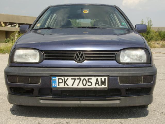

Колеги,ето как си направих и мойте фарове. Ще правя Венто луук и си взех фарове ,ама много бели бре. Сега вече са къстъм и съм мноооого доволен от резултата. За светене по натам ще дам впечатление ;).
1:) Взимате фарове - Изображение
2:) Тука съм пропуснал разглобяването , но ми трябваше вряла вода ....топнах фара за 3-4 мин. и после с една отверка леко леко разлепих стъклото ;)
3:) Облепяне :)Хартиено тиксо + вестници + много търпение :) Изображение
4:) Боядисване :) Черен мат на COSMOS :)
5:) Махане на тиксото и вестниците и преминаване към сглобяване :)
Как го сглобих : Един кашон с дупка за една духалка :) Слагате стъклото + самия фар вътре и чакате ,лепилото да стане силно лепкаво :)
6:) Събирате фара със стъклото и се радвате на крайния резултат ;)
7:) Вижда се разликата :)
Другата седмица живи и здрави ги слагам на колата :)
blinder
Мнения: 2758
Re: Затъмняване на двусекционен фар Мк3?
Мнениеот blinder » Пон 19 апр 2010 12:01
megaturbo написа:... За светене по натам ще дам впечатление ...
От сега да ти кажа, какво ще ти е впечатлението.
Няма да свети.
Рефлектора, който си боядисал, отдолната страна не е трябвало.Със своите назъбвания хвърля/връща светлината към страничните рефлектори и от там свети хубаво фара.Сега пак ще свети, но ...незнам как.
Пробвай и кажи.

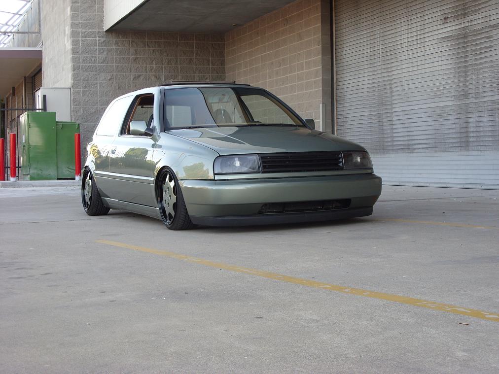

Даскала™ написа:Изображение
Колега на твоята как си ги направил така и как светят естествено
