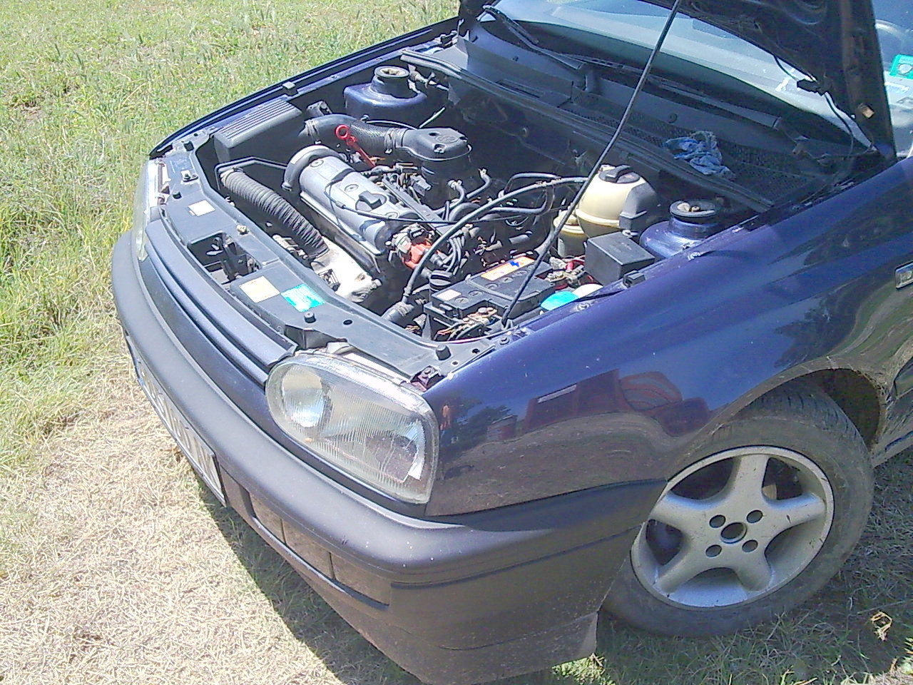

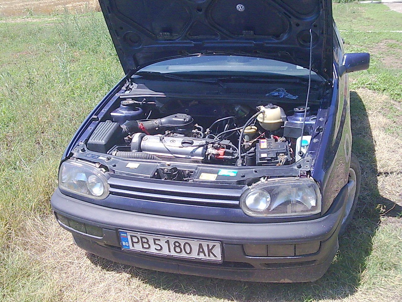

Тази вечер и аз ползвах Меглиото. Прибрах се, двигателя бе загрял нормално, напръсках обилно около половин литър препарат върху целия двигателен отсек. Изчаках да подейства химикала с натрупаната мизерия около 15-20 минути и накрая изплакнах обилно със силна струя целия двигател. После оставих малко двигателя да изсъхне и запалих. Резултата от обезмаслителя ме изненада много положително. Нещата стават бързо, лесно и двигателя накрая светна така както е бил като нов...

Аз ползвах Медикс обезмаслител - и след това с водоструйка и ефекта е доста голям. Преди така се беше омазало всичко и засъхнало, а след почистването на всякъде където съм пръскал с препарата всичко свети. :wink
