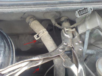

здравейте колеги, моя проблем е че парното постоянно духа топло, няма зиме няма лете, колкото и да връткам копчето. Най-вероятно клапите са се разпаднали и сега няма значение - топлия въздух си минава спокойно и не се спира когато врътна на студено
аз искам да попитам нещо за снимката, не разполагам с много време и място и за това се чудех какво ли ще се случи ако извадя тези 2 маркуча и ги запуша с нещо, сега на тази жега не се издържа колата да духа и от нея топлина?
трябва ли и двата маркуча да са извадени или само единия ще свърши работа (ако единия е за топло а другия за ... климатика, знам ли)
