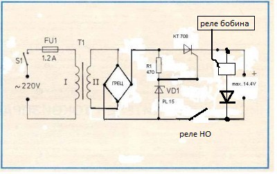

Здравейте колеги.
Ето какво допълнение към схемата на бат венци направих.
Чрез поставянето на това реле се постига защита от късо и обръщане на клемите на акумулатора. В момента моето зарядно е така, изпитано е и работи.
Недостатъци: -ако акумулатора е дълбоко разреден релето респективно зарядното няма да сработи
-защита от късо и обръщане на клемите е валидна само при първоначално включване на зарядното.Ако се зарежда акумулатор и щипките на зарядното се махнат с цел примерно зареждане на друг,релето получава захранване от изправителя, получава се самозадръжка и практически защитата не работи.За да сработи отново защитата трябва при всяко зареждане на нов акумулатор да се прекъсва захранване 220V на зарядното.
DragoI
Мнения: 92
Регистриран на: Нед 30 май 2010 19:31
Автомобил: VW Passat B5 1.8
Двигател: APT 2000
Re: Схема на работещо зарядно за акумулатори
Мнениеот DragoI » Чет 17 яну 2013 18:45
И аз се присъединявам към отбор ана бат Венци с двата тиристора. За сега съм направил печатната платка и закупил трансформатора. Uизх. на трафа ми е 15,5 волта и май няма да ми работи схемата за целта е нужно към 18 волта да бъде поне. Предстои закупуването на кутия и два уреда, цифрови - волметър и амперметър. Ето докъде съм стигнал:
samo ra4na na zavoite
Мнения: 883
Регистриран на: Нед 27 яну 2008 22:07
Мнениеот samo ra4na na zavoite » Чет 17 яну 2013 20:07
DragoI написа: Uизх. на трафа ми е 15,5 волта и май няма да ми работи схемата за целта е нужно към 18 волта да бъде поне.
Много добро изпълнение на платката,браво колега. За трафа лесно може да му донавиеш няколко намотки за да стане 17V примерно.
Ако ше зареждаш с повече от 6А сложи радятор и на греца. Радяторчетата на тиристорите ми се виждат малки,дано да не прегряват с тях.
П.П пистите на платката които ще бъдат натоварени с голям ток покрий целите с калай за да и увеличиш сечението защото ми се виждат тънки (зависи от зарядния ток).
