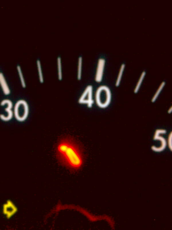

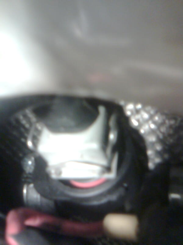

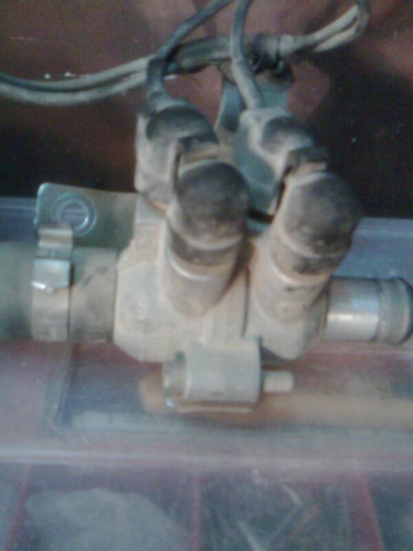

Моят подгрев го управлявам със датчик до 60 градуса(червен от моно и.)засега нямам никакви ядове!Много по-добра инвестиция от копче,благодаря на PE6KATA за помоща!
Тяло със п.свещи-10лв.
Датчик до-60гр.-20лв.(нов)!
ПВЦ тетка за датчика-12лв.(нова)!
Реле 70А.+ бушон 40А.Гешенк
Задължително контролна лампа на таблото да ме информира кога работи!
След тунинга на охладителната система при околна температура 3 градуса антифриза загрява за 3 минути до 45 градуса!
При околна Т.1гр.загрява за 6 мин.до 45гр!
Тези данни са на тяло с 3 свещи!Предстой монтажа на тялото с 4 свещи.
снимка1-ал.тяло с 4 свещи.
снимка2-контролна лампа на свещите в таблото.
снимка3-ПВЦ тетка със датчик(червен 60гр.) и букса.
