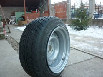

Ето и моя скромен опит с разширени джанти,правил съм и железни и алуминиеви и с борд и в центъра разширени всякъкви !
1-во ЕТ-то е изнесеноста на фланеца на джантата спрямо главината и при правене на външен борд както са повечето джанти тук било 8-9 или 10J НЯМА как да се промени остава си същото !
2-ро ако джантата се направи прецизно и се завари добре баланса ще си е нормален дори и без да се пилят заварките и джантата ще си е здрава и надеждна за каране дори по нашите пътища. Ето снимка на джанта правена от мен заварена с аргон+ добавачен нераждавейка тествана на машина за изправяне с хидравлика 3 тона-джантата става на баничка заварката не мърда !Баланс 25 на 5 със стара гума ! Не си правя реклама не приемам поръчки за направата на такива джанти :wink:
