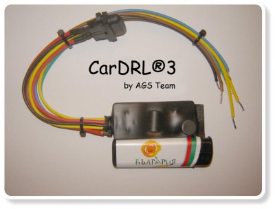

здравейте. Та значи имам един CAR- DRL 3S модул и сега задачата е да го сложа на полото 9н . идеята му е такава че като запаля двигателя и с плавен старт да светнат дългите светлини на 25%. принципа е следния- при подаден контакт ако отчете напрежение над 13,2 волта се активира, ако падне под това спира- като загася мотора, ако вкл габарити пак спира и си минавам на режим обикновени фарове, като изкл фаровете пак се пускат дългите на 25% и така. тая машинка има: 1 голям червен+ към акумулатора, един към кабел който има напрежение при подаден контакт- оттам взема волтовете за напрежението, маса, един към габаритен кабел- да изключи когато дойде ток там- сиреч като вкл фаровете, 2 жълти кабела към +са на 2те дълги светлини, и един кабел, който трябва да го свържа към светлинния клаксон( светкавицата) - служи за програмиране на ДРЛ-а колко силен ток да подава на дългите.. проблемите са следните: не мога да открия къде е кабела на полото за светкавицата. проблем 2- ще ми свети ли лампата за дъгите когато ДРЛ работи... ако някой е слагал такова да бутне едно рамо... а и през коя дупка да набутам всичките кабели на сноп от коша на мотора в купето някъде под таблото че тая машинка трябвало да е вътре на сухо и топло иначе щяла да мухляса и да се скапе
благодаря предварително

...днеска се мъчих 2 часа с тоя ДРЛ- открих всички кабели към които да го свържа, АМА ПУСТОТО ПОЛО Е ЗАПЕЧАТАНО ООТВСЯКЪДЕ КАТО ПОДВОДНИЦА
и не мога да открия откъде да вкарам 4 кабела от коша на мотора в купето- тва е мисията невъзможна... май ще играе дрелката...... и после силикона...

polovera_9n3 написа:...днеска се мъчих 2 часа с тоя ДРЛ- открих всички кабели към които да го свържа, АМА ПУСТОТО ПОЛО Е ЗАПЕЧАТАНО ООТВСЯКЪДЕ КАТО ПОДВОДНИЦАи не мога да открия откъде да вкарам 4 кабела от коша на мотора в купето- тва е мисията невъзможна... май ще играе дрелката...... и после силикона...
А защо не си го монтираш вътре в купето, където са ти предпазителите? Хем ще е на сухо, хем ще ти чурулика
. За да не ти свети лампата на дълги при работа на модула се слага един диод 30А примерно и си готов. Твоето е по-ново и не му знам схемата, но на по-старите лампата за дългите взима захранване само от единия фар, затова се слага само един диод.Свеътлинния клаксон аз не го свързвам(това се свързва към дългите по принцип), ами си го оставям близо до някой предпазител или клема с постоянни 12V, за да се препрограмира модула когато се налага.- IvailoOo

Почти всички кабели ги има на ключа за фаровете. От там се взима сигнал от габаратите(за да го изключва при вкл. на основни светлини и за програмиране при някои).+ само на контакт пак трябва да имаш на ключа,както и маса. Единствено за дългите кабела ще го търсиш към лоста за мигачите и външно захранване(по-добре от другаде,за да можеш да му сложиш предпазител,ако няма) Няма ннужда от никакви диоди.Така ще имах индикация при включване.

ето как се получи http://vbox7.com/play:1aadb33f48 ама тъпия ми телефон много ярко снима светлината иначе е доволно и не заслепява

Къде го свърза и това на колко % е ? На повече от 20% почва да заслепява!

значи модула подава ток на дългите на 20% .... те са 2 крушки по 60 вата демек 24 вата ток общо... не светят габарити не свети табло....почти не товари генератора... свързах го така- от ключа на фаровете взех + на контакт и + от габаритите. масата я вързах директно на акумулатора както и главния + който има бушон 10 А - и него вързах за акумулатора - кабелите за дългите ги вързах преди буксата на фара щото трябва да се вържат след релетата- на дългите при 9н е кабел номер 9... и това е... повече време ми отне да вкарам 4 кабела от мотора в купето ( + за акумулатора, маса и 2та кабела за дългите, които трябва да са с еднаква дължина иначе дава разлика в светенето- единия свети по силно - ) и това е

Оказа се греда с ДРЛ на дългите...... до 30 40 метра няма проблем, но след това се концентрира светлината и заслепява ...ходихме с един колега в едно село- аз карам Тикото ми (2рата ми кола) - той моето Поло зад мене.... и това което видях в огледалото не ми хареса
- заслепява ме отдалече а като се приближи - не- аз мразя такива работи затова махам ДРЛ от дългите на 20 % и го слагам на късите на 100% или на 80... незнам ще видя. в пункта за технически преглед казаха че са в норма ама май техните познания с техниката не са в норма
щом на мен ми дразни очите значи дразни и на другите на пътя.... затова дрл отива на късите на 80 или 100 %....
