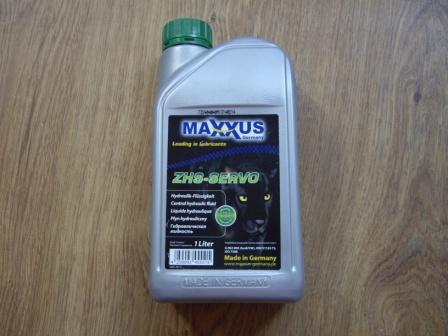

- nikitopuzov
- Мнения: 46
- Регистриран на: Пон 15 ное 2010 18:01
- Автомобил: vw passat b3
- Двигател: 1.8 abs 1993
- Местоположение: sofia
Re: Смяна на хидравлично масло + снимки!
Здравейте и от мен. Днес и аз смених маслото на колата от гаража с това от снимката. Дали това масло е подходящо или не ? За сега разлика не намирам.
