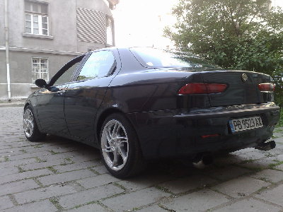

Зсравейте колеги как мислите да започвам ли ще стои ли добре,джантата е МОМО 17

Това което се вижда от снимката е доста чупки и доста тесни места за бъркане така,че те съветвам да не ги пробваш тези джанти защото ще се откажеш много бързо.От този тип джанти по скоро се хромирата,никелират за да станат

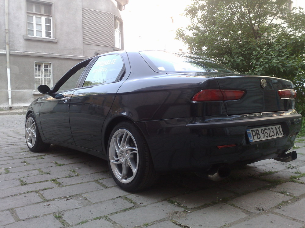

малко да повдигна темата с полирането на един капак. не е джанта , но начина е същия:
ето как беше преди полирането :
ето и резултата :
