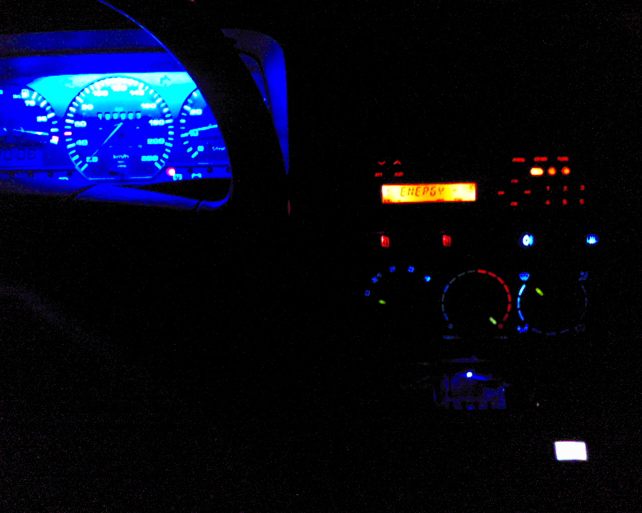

Здравейте Колеги , има ли начин дисплейчетата за километрите и часовника да светят бяло-Фона да е бял,а цифричките черни? Изображение
Uploaded with ImageShack.us Снимката е ужасна -в момента по принцип фона на дисплея е червен

Ето как стана и парното-също ужасна смимка :D Изображение
draganeski
Мнения: 685
Регистриран на: Сря 03 фев 2010 16:30
Автомобил: Mk3 GTI
Двигател: ABF
Re: Смяна на осветлението на таблото
Мнениеот draganeski » Нед 15 яну 2012 12:39
tubleron написа:Здравейте Колеги , има ли начин дисплейчетата за километрите и часовника да светят бяло-Фона да е бял,а цифричките черни? Изображение
Има. Просто сменяш червените крушки/диоди с бели. :beer
