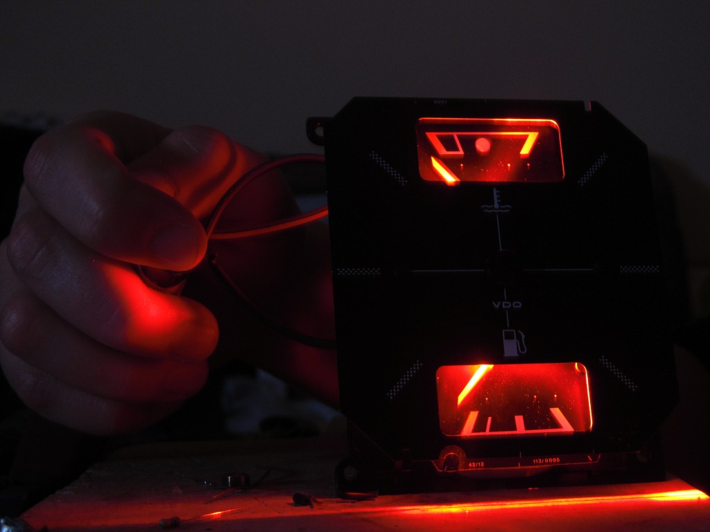

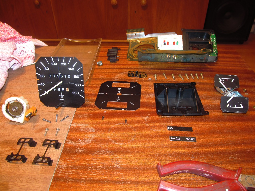

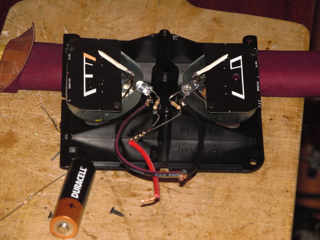

Ето какво сътворих и аз :)
Колата е VW Polo mk2 1985г. :D
Таблото в разглобен вид
Добавяне на подсветка на уредите отчитащи температура и гориво.
Диодите са със съпротивление 0.750 ома на 0.250W (нямам представа дали точно така се изписват параметрите на съпротивлението, но така пишеше в магазина)
Единственното което остана е да сложа паус, за да се разпредели светлината на желаното от мен място, тъй като диодите са с насоченост 30 градуса което е малко, но пак става
