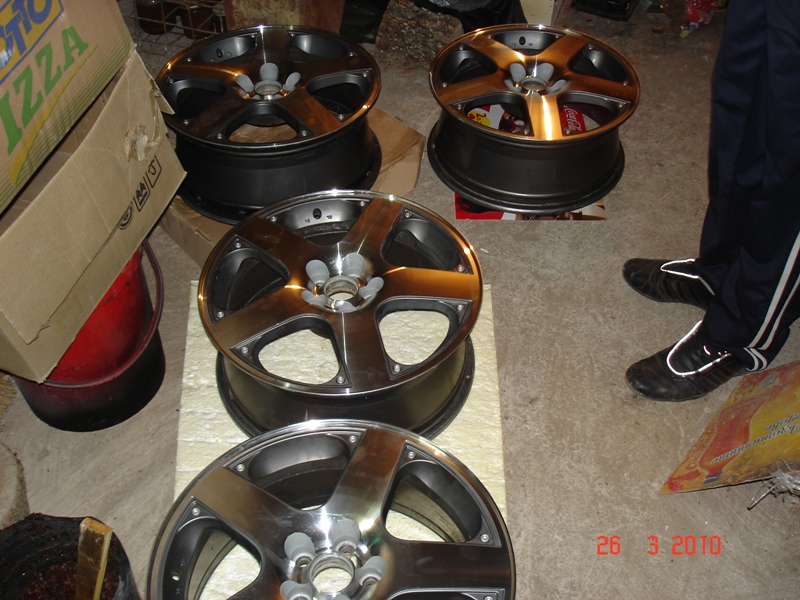

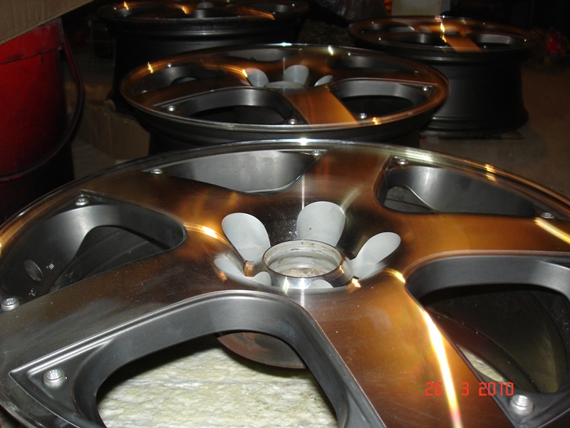

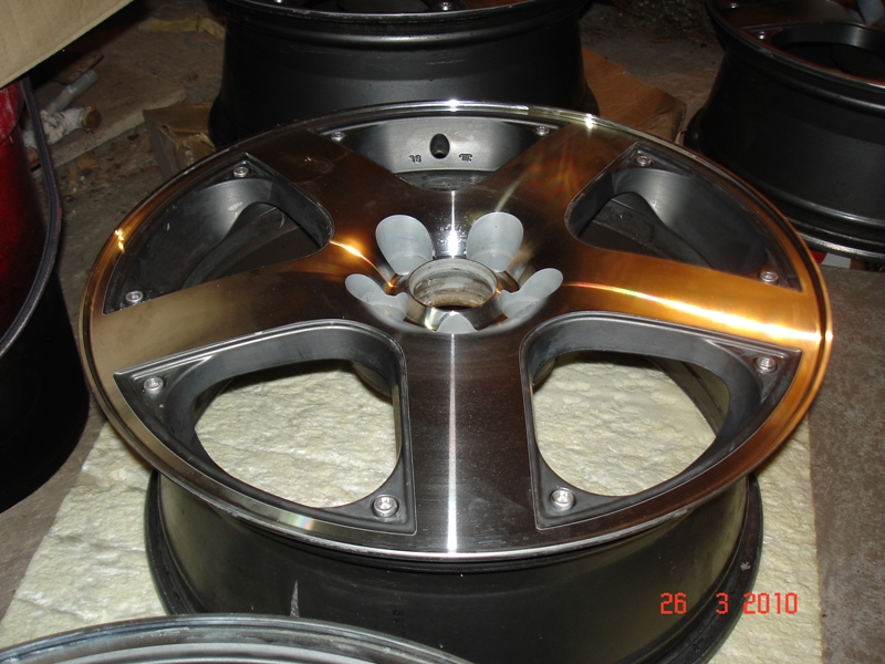

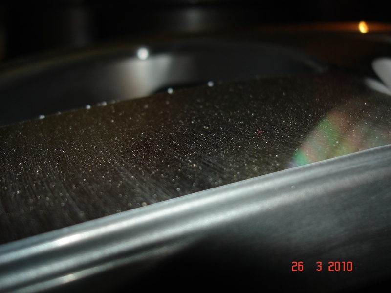

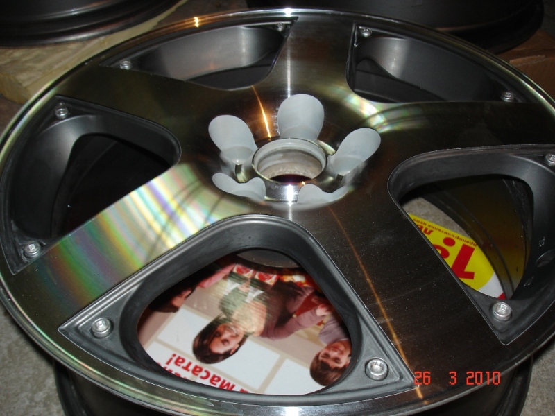

И ето станаха нещата както исках аз, тъй като търсих къде ли не за такава машина, която да може да ги направи джантите както са си в оригинален вид( а именно да се диамантират) и се оказа че имало тук в Плевен.Та докарахме ги до този вид, остана само да се почистят и лакират и тъй като не съм ги полирвал,но пък започнах да пиша тук в темата и я следя(стр79,80), реших да ви покажа докъде съм стигнал. :D

Колега mircho82, радвам се че си намерил начин да си оправиш джантите, сега като ти гледам предишните снимки, там дето ги пръскаш с бодито, си личи че не си махнал лака както трябва, затова не ти се е получило добре, тоя лак е най-големия зор на мониката според мен, аз тия дни работя доста усърдно над моите и след още ден най-много минавам на водните шкурки....
ПС: Ако не е тайна колко пари илиза тази процедура с диамантирането и къде мога да потърся такава услуга, при стругари? колко време отнема процедурата да споделиш, някакви особености, като до какво състояние трябва да са ти докарани джантите за да ги занесеш за подобна услуга. За сега съм решен да ги докарам до крайния резултат с полирането, но знае ли човек :)

70 лева излезе за четирите джанти, 2 от тях бяха със свален лак и с изшкурени местата на които беше започнало окислението, другите 2 си останаха с лака и момчето, което ги прави каза че няма проблем.

Мнениеот mircho82 » Нед 28 мар 2010 12:40
Според мен цялата тази работа с диамантирането се прави за да се задържи лака към алуминия,инъче ако се нанесе на полиран алуминии лесно пада(не съм пробвал четох из темите,но има няква логика)Този диамантен нож сваля много тънък слой стружка от челните страни на джантата и няма значение дали са надраскани или ожулени или пък с боя по тях.Като се прекара ножа няколко пъти през тях и той следователно сваля и заглажда равномерно всичко пред себе си.Естествено джантата не трябва да е крива или поне не на тази лицевата част дето минава ножа.По принцип съм разпиатал на много места градове,фирми и заводи за този вид услуга.Или нямат такива машини,или неискат да се занимават с такава малка поръчка,или въобще не са чували за такова нещо.. :screwy.Инъче се прави компютърно програма на този "струг" зада му се зададе къде да минава ножа и кога и колко да се издърпва или колко да взима,това му е най сложното.Ако има някой за такава услуга,мога да съдействам. :да:

Да, утре сутрин ги нося да ги лакират цялостно.Минал съм вътрешните части на водна шкурка и само ще трябва да се почистят и обезмаслят целите и да се лакират на няколко ръце и да се опечат на 60-70 градуса.
