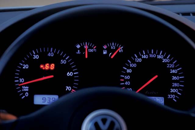

Мнениеот mr-killer » Вто 26 фев 2013 22:29
Здравейте имам няколко идеи за разкрасяване на километража на голф 4 но ми трябва малко помощ
1. Искам да сменя цветът на дисплеите но виждам два проблема в момента фонът свети а цифрите са черни което неми допада искам да светят цифрите в червено ето така:
2.То ми се струва малко по неизпълнимо но все пак мисля че може да стане та идеята е нещо като малко дисплеиче в километража което да показва на коя скорост е колата нещо такова

Мнениеот blaze » Сря 27 фев 2013 2:25
mr-killer , това с дисплеите се прави като се обърне поляризиращия филтър. Той представлява много тънка прозрачна лепенка на стъклото на самия дисплей. ето темичка: http://www.oichan.org/mods/lcd/lcd2.htm
А това да си вградиш дисплейче да показва на коя скорост си... не мисля че има как, защото няма елемент в колата който да има цифров сигнал на коя скорост си! Това го има само при автоматиците.

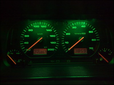

Мнениеот demirev » Сря 27 фев 2013 19:41
ето и аз какво сатворих днес за 30тина минути :love.vwclub :love.vwclub :love.vwclub :love.vwclub :love.vwclub :love.vwclub :love.vwclub :bowdown :bowdown :bowdown :bowdown снимах с кофти телефон иначе всичко свети ОК :Mr Green Fun :Mr Green Fun
