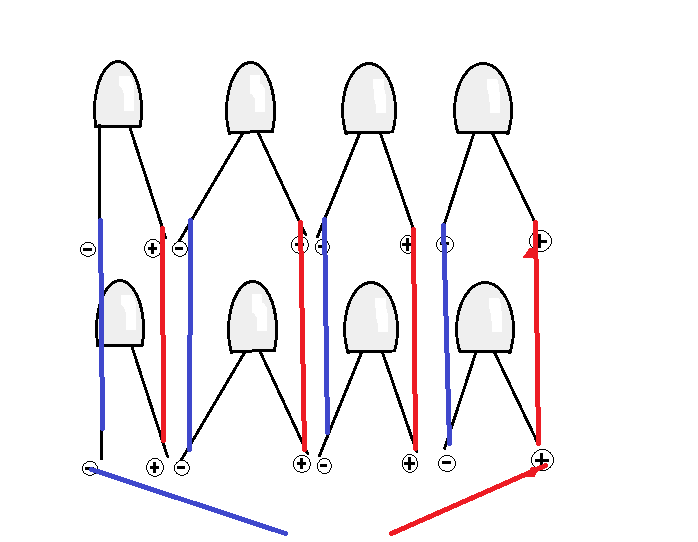

georgi0804 написа:По същия начин по който си показал с 4-те диода,но трябва да са още 4-ри и с оделен + и - за да станат пак 12в щом не ти се слагат резистори.
Колега като че ли малко сложничко го обясни. Как така още един + и -? От къде да ги взема? Нчма ли начин диосите да са 5,6,7.. а не 4-8-12...

Ако не съм в грешка ето това питаш...

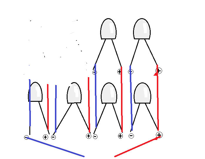

добре, колега...ето пример с 6 светодиода (хихихихи)
Може и с 5 да стане по същата схема а може и с 20 (хииххихиих)

Колега така не е правилно свързването.
трябва да е така.

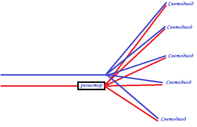

И все пак съм на мнение, че на всеки диод е най добре да се върже резистор. С малко повече сръчност не заема особено място. (запоява се на мястото на едното краче ;) )
Другото, което ми идва на ума (малкото дето го имам) е :

Благодаря на всички. Изгорих 30-тината диода дето ги имах и не ми останаха нервички за още.Работата ми е ясна: диод-резистор :)
