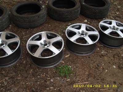

Ето колеги и последната промяна на моите джанти,а именно вече лакирани. Нещо неможаха да станат много хубави снимки поради дъждовното време, :screwy но от мен толкоз. Ще продължавам да следя темата с интерес,благодаря на всички отзовали се. :beer Ще пиинем на някой следващ събор.

mircho82
Мнения: 378
Регистриран на: Нед 28 сеп 2008 19:28
Автомобил: Golf IV TDI GTI
Двигател: ARL 2001
Re: Как да си полираме джантите.
Мнениеот mircho82 » Пон 05 апр 2010 21:19
tih написа:Аз искам да питам запознатите хора, относно Санта Моника-та, с какво да почистя сивата част на джантите, защото на места при мене е замърсена, разни налепи, като точки от смолата по пътищата, мога да пробвам с нафта, но ме е страх да не разваля покритието, някой да има по-добри предложения, и също така кога ще е по-добре да го направя, сега преди да съм почнал с полирането и джантите са още в суров вид или може и за накрая да го оставя?
И моите бяха така. Един път си играх с препарати и безконтактно и после с полирпасти с малки кечета и стана. Но сега при ремонта вече ги минах на водна да матирам лака и каквото имаше се свали и като се покри с новия лак-блеснаха като нови. :banana

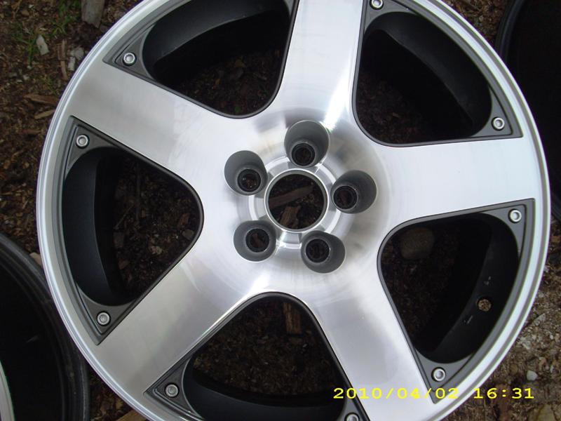

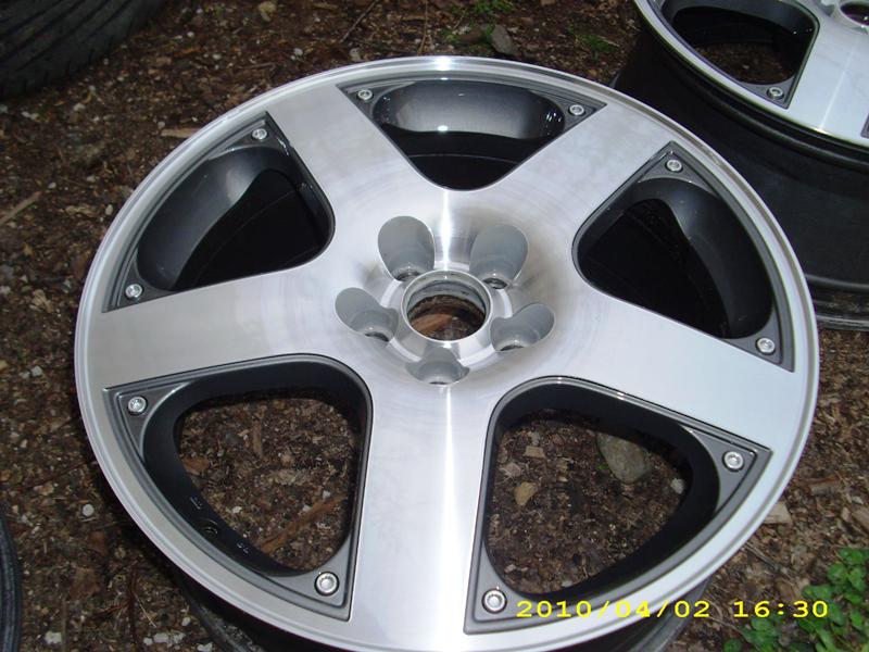

Мнениеот Bai Sando » Нед 11 апр 2010 16:42
И аз се заех да си поосвежа малко джантите,че от зимния период...Ето как се получиха...тука са само полирани,а тия дни ще се пръснат черни а лицето ще си остане лъскаво(полирано) :да:

Bai Sando
Мнения: 8116
Автомобил: Audi A 3
Двигател: 2000 TDI 2006г
Мнениеот Bai Sando » Пон 12 апр 2010 10:23
Ето снимки и след боята :Mr Green Fun
