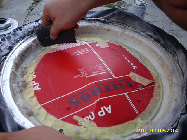

За да не остават драскотини ги минавам с повечко шкурки през малко-от 60 на 80 на 120 на 180 и тн.Кофтито е че има момент при който явно шкурката се е позапълнила и от 240 мина на 400 и се надрасква повече вместо да се заглажда

beuchat написа:Драскотините са от едрата шкурка и това ми беше грешката.Лъчите имат доста малки драскотинки.След като ги мина с 3-те кичета се надявам да се пооправят поне малко.
и от 400 да почнеш все тая, ако минаваш на следващия номер шкурка, преди да си заличил идеално драскотините от стария размер, ще имаш черти. С кичета няма да ги скриеш :!:

Идеално са минати колега.Ако искаш ми вярвай,но кичетата и пастата ли заличиха почти.

beuchat написа:Идеално са минати колега.Ако искаш ми вярвай,но кичетата и пастата ли заличиха почти.
питай коко за шкуренето на кръст :wink: - по този начин няма да пропуснеш и една драскотинка(не ми идва на ум друг начин по който да не пропуснеш)
друг вариант за да не остават драскотини е да шкури с въртеливи движения и да се сменя посоката :)
