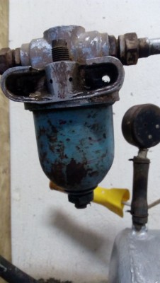

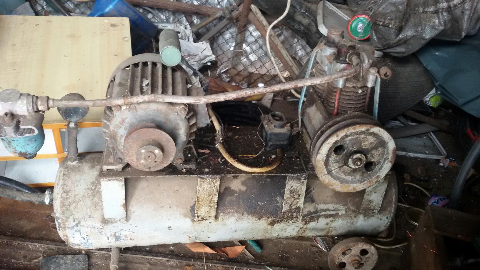

Много стара тема ,но да я съживя и да питам вещите...това какво е.?Взех един правен .От компресорната част е само това.Какво друго трябва да има?Пресостат и....?
- ktamen
- Мнения: 6404
Re: Как да си направя компресор за въздух
Вероятно е водо и маслоотделител.
- Петър.Георгиев
- Мнения: 116
- Регистриран на: Вто 16 авг 2016 15:07
- Автомобил: Vw sharan
- Двигател: 2000
Абе и аз предполагам,но ми трябва сигурен отговор...

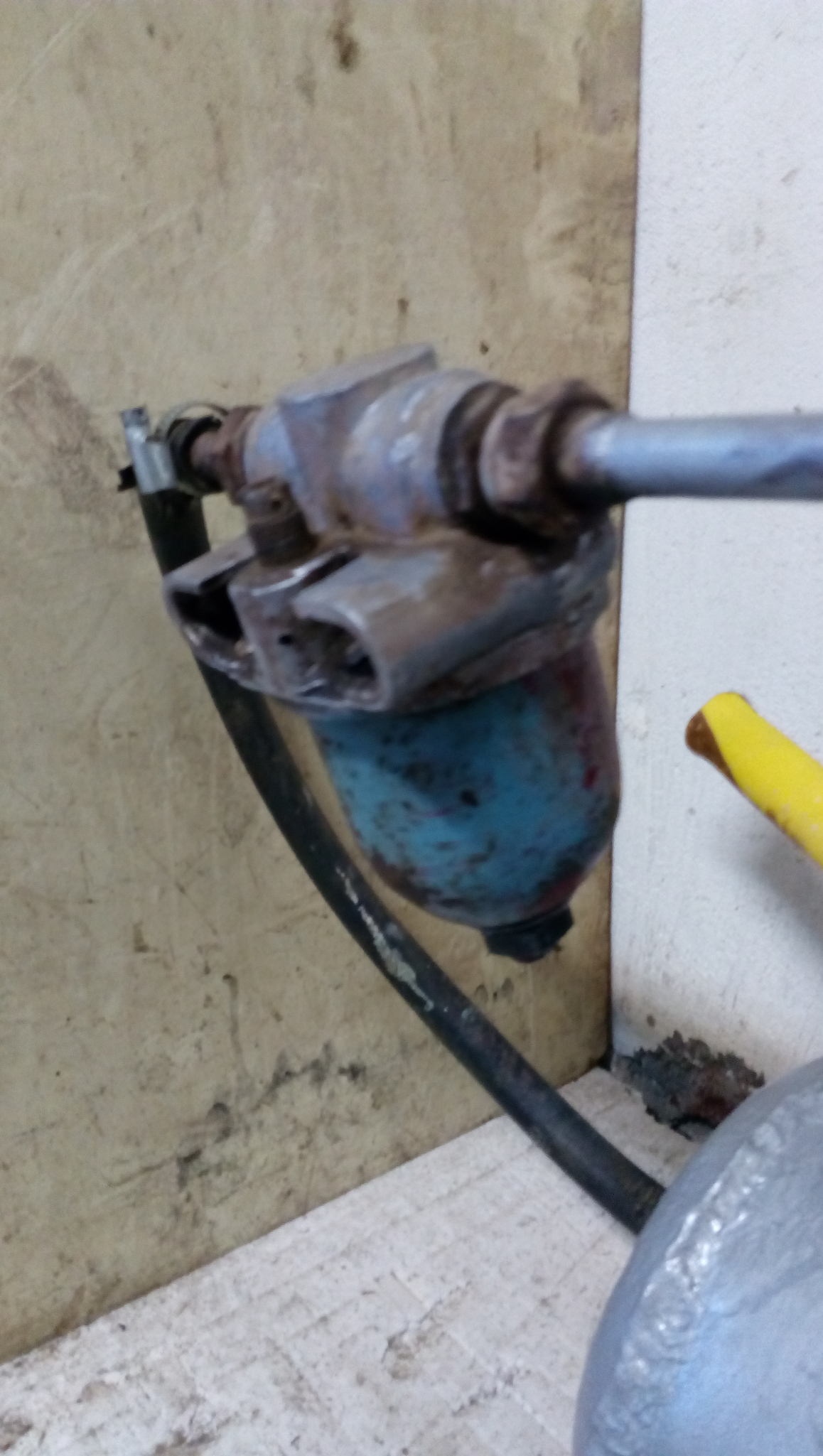

Гумения маркуч къде отива?
- Петър.Георгиев
- Мнения: 116
- Двигател: 2000
В бутилката.тръбата идва от главата и това е. . н

Само от тази снимка едва ли ще получиш по-надежден отговор.
Съвсем спокойно може да е омаслител, примерно. Външно си приличат много.
За 100% трябва да ми е в ръцете и да го разглобя. Ако се съди само по мястото, където е монтиран трябва да е маслоотделител.

ktamen написа:Ако се съди само по мястото, където е монтиран трябва да е маслоотделител.
+1
такова е. Но е сложен неправилно там. отделно и дебита от въздух ще е зор да минава по тоя тънък маркуч. Кой знае как се нагрява там след пловин час...- Петър.Георгиев

Така и така ще го ъпгрейдвам.Къде е мястото на тази джаджа?Там където е манометъра мисля да сложа пресостат и,какво друго?
- ktamen
- Мнения: 6404
Между бутилката и изходящия маркуч.
Не е зле между компресора и бутилката да има някакъв охладител и възможност да се събира кондензиралата вода..

Конденза се оправя най-лесно с още една бутилка , монтирана вертикално . Като на входа ( на втората ) се слага по-голям филтър за отделяне на конденза и маслените пари ( ако ги има все още ) . На изхода- още един. Не знам какво ще прави колегата с него.
Така като го гледам е от ЮМЗ май. Преди много години имах с такъв правеняк. Много читаво го направих. С охлаждане ( сложих една перка от кола хваната за шайбата ) , Навих серпентина от медна тръба да се охлажда и въздуха влизаш в бутилката, но самата компресорна глава...мъка. Смених го след това с компресорна глава от фадрома. Е тя беше върха за времето си . Сега компресори да искаш . Има и кетайски измислици от ЦАМ има и истински , дори и се намират качествени от старото немско производство на Кеесер , Боге и др.
