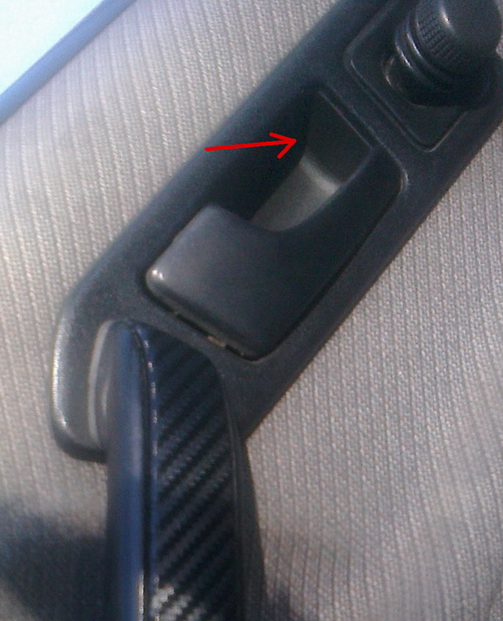

Apokaliptiko написа:Виж пич, и да няма праймер, трябва добре да подготвиш ръбовете за подгъването на фолиото. Аз ги третирам с коресилин. Взимам един парцал и минавам всеки ъгъл на капака примерно и после подгъвам. Правил съм и с праймър правил съм го и без него и резултата е един и същ.
И аз ползвам кореселин.
Праймера ми трябва за елементи с вдлъбнатини, където фолиото няма как да се подгъне и това да го държи изпънато.
Например вдлъбнатините на дръжките на вратите. Там май няма да изкара дълго без праймер :rolleyes
Снимката я взех от тази тема, надявам се колегата да няма нищо против.

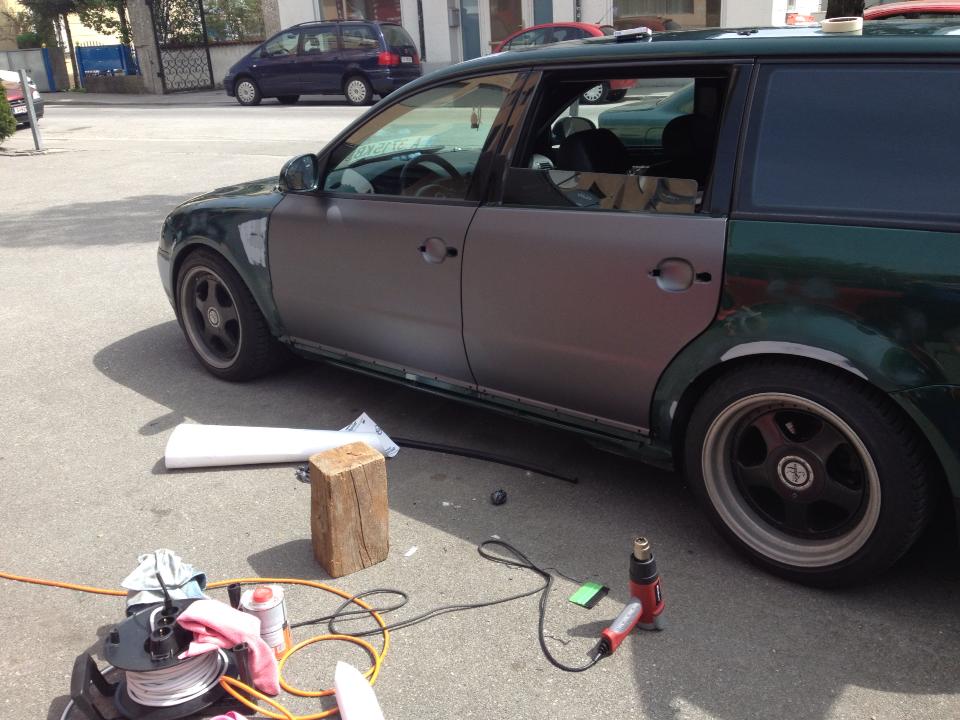

Днес започнах аз :) 2 врати с дръжките и частта над вратите успях да направя с бира и цигара паузи .
Оказа се че праймера като се нанесе и отдоло става неравно :( Препоръчвам да се слага само по краищата . Не стана перфектно но отдалече не си личи . Какво да правиш няма пълно щастие .

Peteff написа:Днес започнах аз :) 2 врати с дръжките и частта над вратите успях да направя с бира и цигара паузи .
Да не би да си го намазал дебело или фолиото е тънко и с по-малки "каналчета" (така им казват) и не може да го попие?
То ако си личи отдолу май няма много голяма полза от него.
А поне добре ли залепва с праймера?
Нещо подобно се получава и с Loctite Gel.

Фолиото е на 3м 1080 серията сив мат . Явно дебело сам го намазал този праймър , а и от самата четка става на леки балончета които, като изсъхне праймера и после като се залепи фолиото отгоре стои релефно . Няма да ползвам вече де , само на краищата за всеки случай.
