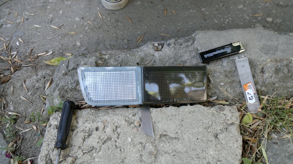

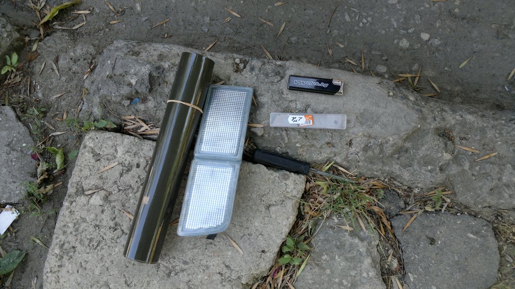

Преди малко я свършихме тази процедура с колегата и пропускливо/тансперантно или там както го водят, номер 73 се води модела - 100см на 30 см излезе около 2 лева (за гр. Варна става дума) и остана още за няколко коли :Mr Green Fun. Вижда си се мигача перфектно през него... :th_up
ПС. На гърба на фолиото пише Oracal Transparent Call 8300 :drunk

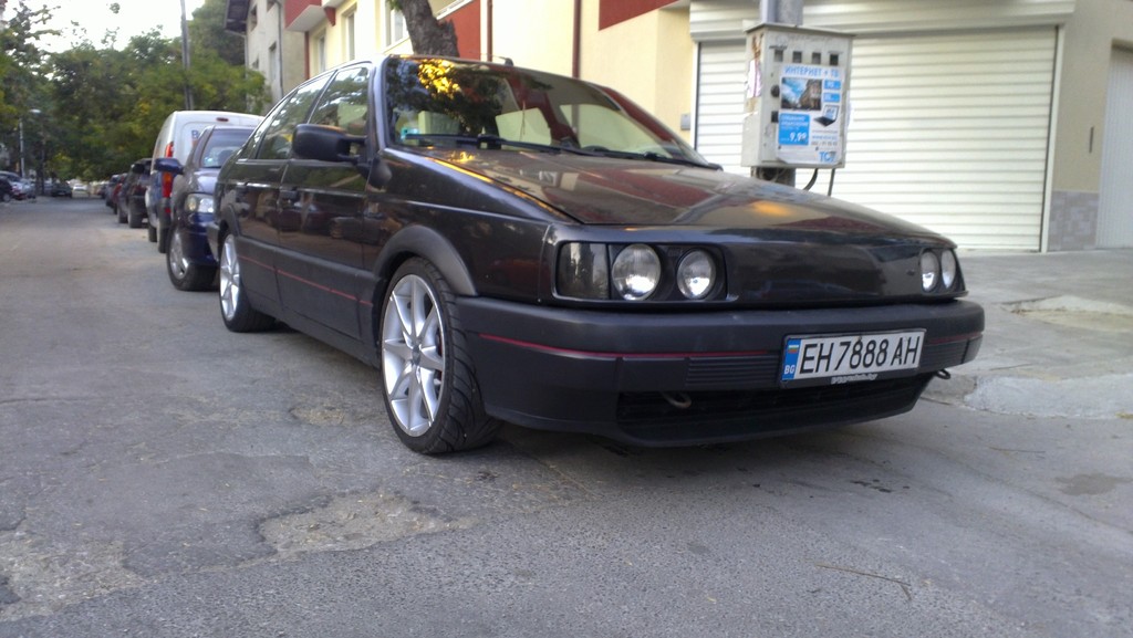

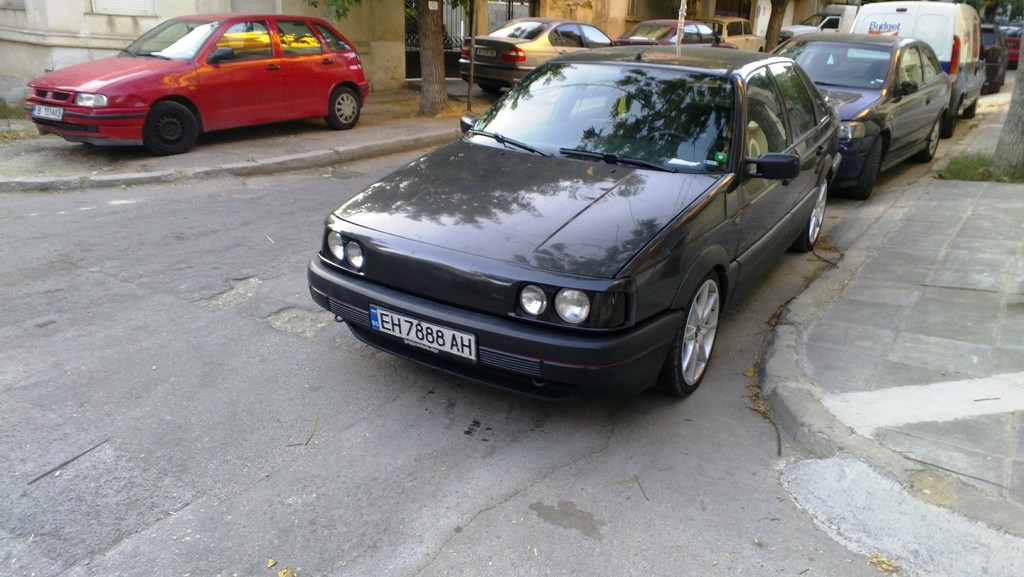

Мнениеот nokiangage » Вто 24 сеп 2013 20:21
Да кача и в правилната тема за фолио няколко снимки за последното фолио Oracal Transparent Call 8300 с което се заиграх по талигата, аз съм очарован от резултата - хем изглежда аха аха черно, хем мигача се вижда перфектно... :th_up
Поздрави :beer

Аз също затъмних фаровете с Оракул 8300 и съм доволен от резултата и от пропускливостта.Давайте смело и безотговорно :Mr Green Fun
