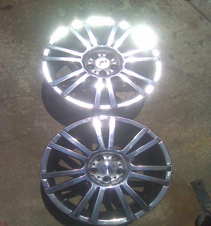

2 то са готови ... :drunk

Кажи с какво си ги правил?

Vinchenzo написа:Кажи с какво си ги правил?
Паста , киче , шкурки ... разгледаи темата :drinking:
Vinchenzo
Мнения: 122
Регистриран на: Пон 20 авг 2007 11:59
Re: Как да си полираме джантите.
Мнениеот Vinchenzo » Пет 11 юни 2010 14:46
f1ka написа:
Темата съм я разглеждал доста пъти, имах впредвид дали си ползвал терминатор или боди :wink: mhihi

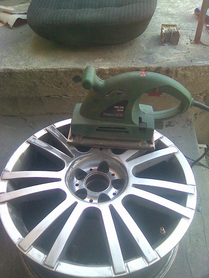

Мнениеот f1ka » Пет 11 юни 2010 14:58
Нищо такова не ползвам ... търкам яко с машината с 80 шкурка свалям ляк, боя , кит всичко стигам до алууминия и почявам да изреждам 240 / 600 /800 и полирам с кичето и пастата ... не използвам никви такива за сваляне на боята .. :beer
Ето го животното .. джантата е изтъркана до алуминии

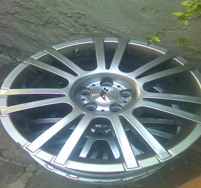

Мнениеот f1ka » Пет 11 юни 2010 17:23
3 то готови .. за утре оставям 4=тата :beer
Резултата ми хареса станаха идеални heavy metal zork
Ако на някой му трябват кичета , пасти и някви такива кадето не може да немери нека ми пише :beer :kissy:

Мнениеот f1ka » Нед 13 юни 2010 15:39
Готови ... :drunk :drunk :drinking:

Мнениеот Bai Sando » Нед 13 юни 2010 20:18
Meко казано перфектни :да:
